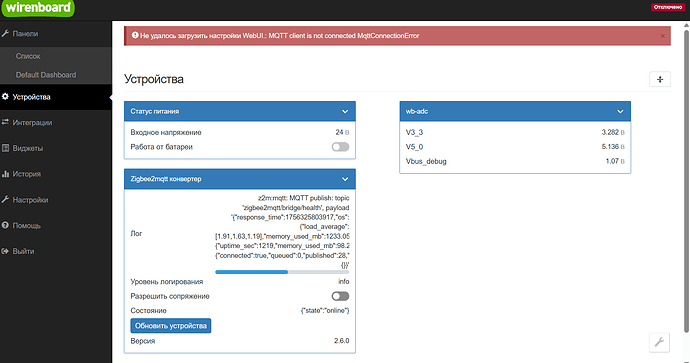

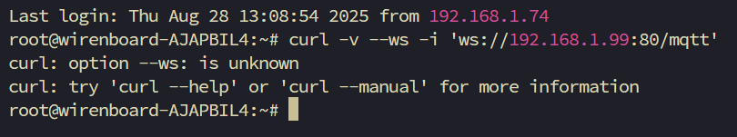

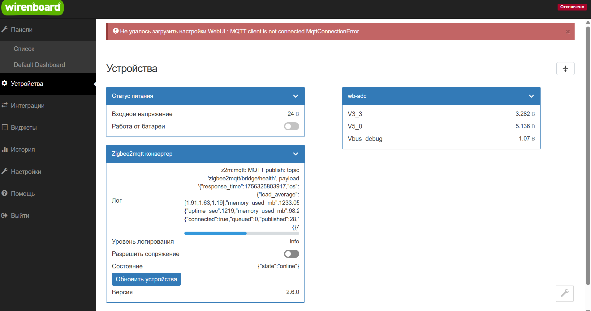

Error while checking availableness of service: MQTT client is not connected MqttConnectionError
Здравствуйте, сегодня прочитал это - Telegram: View @wirenboard_official и обновился через консоль командой apt update && apt full-upgrade. После этого контроллер не отображает устройства, wb-rules не доступны, в конфигурацию войти не могу - статус контроллера при попытке зайти на web интерфейс отображается как “отключено”, но по факту сам интерфейс доступен как локально так и через облако.

Из каких соображений вы выполняли команду
apt update && apt full-upgrade?
Я бы попробовал обновить еще так:
apt update
apt upgrade
reboot

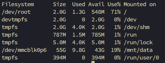

Добрый день, проверьте место в root, интересно сколько свободных процентов от общего количества
Здравствуйте, я в исходном сообщении дал ссылку на Ваш пост в ТГ, где сказано что если я уже на тестинг сборке то обновиться с помощью этой команды. Стандартные способы обновления пробовал, не меняется ничего. Ещё заметил что веб страница, если её оставить открытой на некоторое время, словно подгружается и начинают появляться мои устройства, но они не работают. Периодически в меню проскакивают конфигурация и правила, но на долю секунды… Контроллер самопроизвольно перезагружается.
Хорошо, я вас понял. Благодарю, что сообщили о проблеме.
У меня тоже воспроизводится. Узнаю что можно предпринять.
Выполните пожалуйста с компьютера
 curl -v --ws -i 'ws://10.0.0.77:80/mqtt'
заменив адрес на адрес контроллера. Ну и покажите результаты.
Здравствуйте, вы же имеете в виду в консоли по SSH ?
curl: option --ws: is unknown

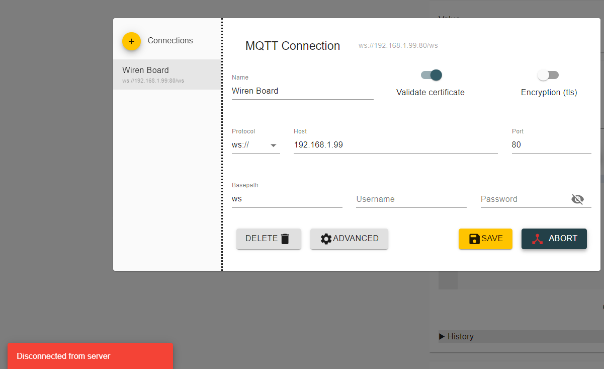

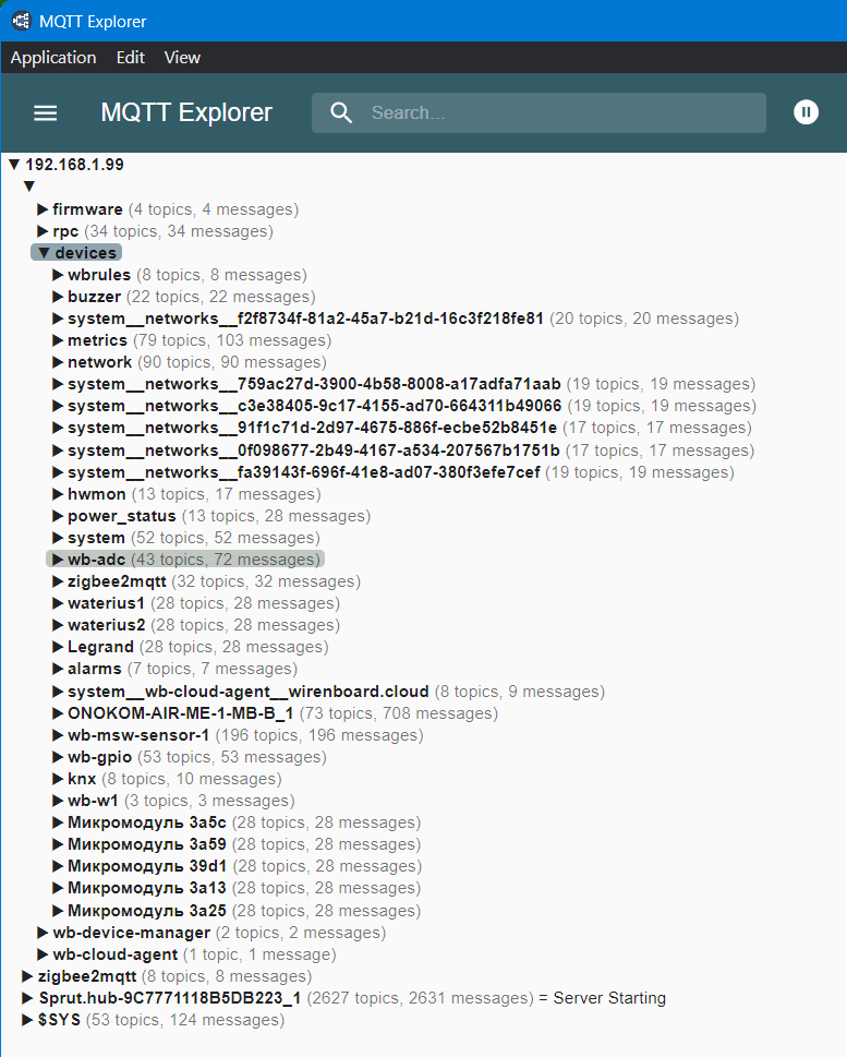

В общем - цель просто убедиться что с компьютера доступен по ws (и работает!) /mqtt
MQTT Explorer нам даёт это понимание?
Подключается по MQTT, но по WS нет…

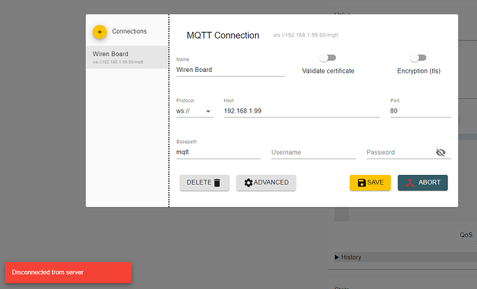

Вы подключаетесь через websocket на 80 порту по пути /mqtt? Путь, вижу, отличается.
Не получается ни с путём mqtt ни с /mqtt
