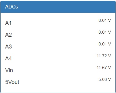

Не получается. На A4 пподал 12В. Так же не видит прошивку на флешке.
12 Вольт могли повредить контроллер.
При обновлении прошивки через USB-накопитель следует подать на клеммник A4 напряжение от 5 до 30В.
Один человек пишет что от 5 до 30, второй что нельзя подавать 12. Или 12 это не между от 5 до 30? Вы там определитесь пожалуйста. Пробовал соединять в начале w1 и w2 с A4. Результат нулевой. Как не видел прошивку, так и не видит.
