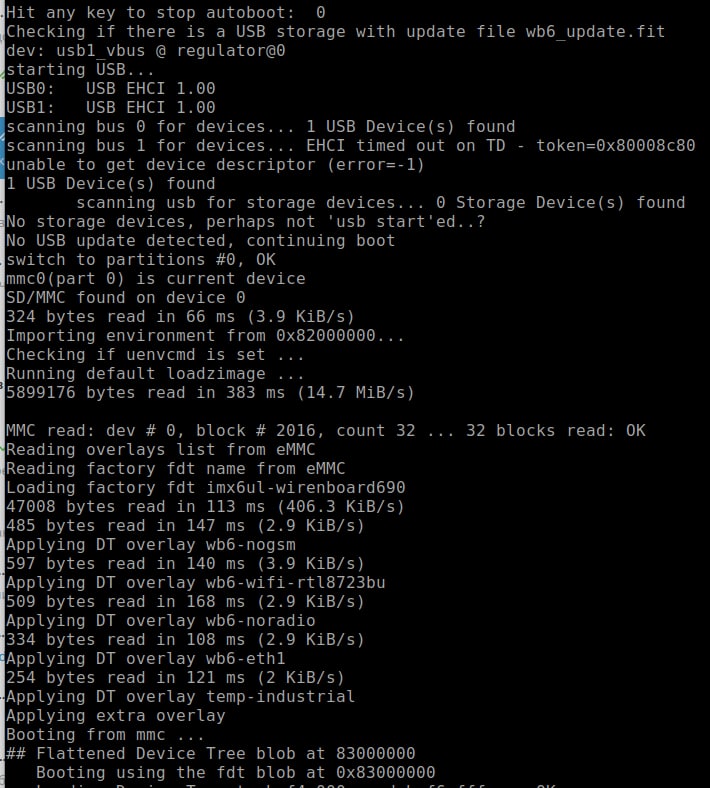

Перемудрив с кофигами, перестал грузиться Web интерфейс, подключиться по ssh тоже не могу, только по сериал порту. Перепрошивка по usb в FACTORY_RESET почему-то не схватается. Контроллер вроде находит флешку, но потом не находит её

Загрузчик не обнаружил флеш-накопитель. Обычно проблема решается сменой флеш-карты.

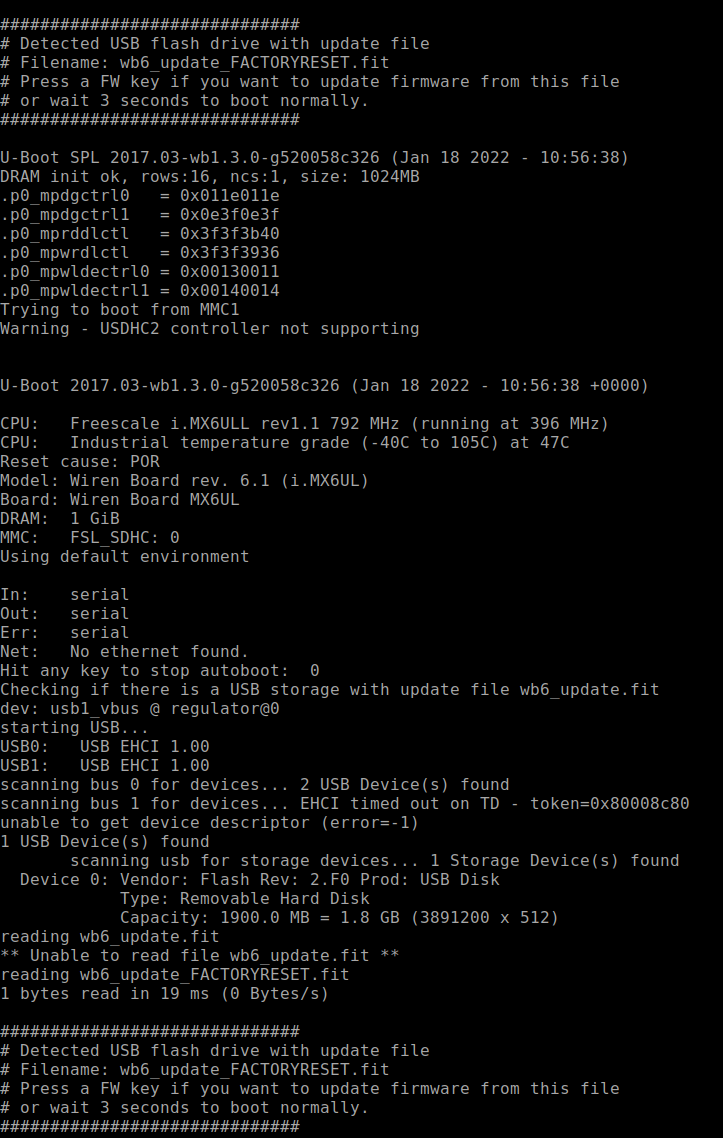

Я читал этот гайд, да, но сейчас контроллер не находит ни одну флешку, ни файл wb6_update_FACTORYRESET.fit, ни wb6_update.fit
Здесь флеш-накопитель определился. Теперь проблема с разделами. Попробуйте сделать раздел на флеш-карте меньшего размера, отформатируйте по инструкции: Форматирование USB-накоптеля в FAT32 — Wiren Board
делал по гайду, флешка в fat32image
Загрузчик почему-то считает, что файловая система на карте ext2…

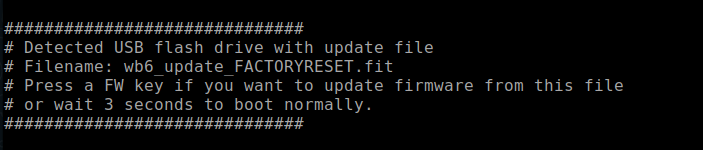

С виду уже все нормально. Контроллер предлагает нажать кнопку FW рядом с USB-разъемом для подтверждения начала сброса к заводским настройкам. Нажмите эту кнопку для сброса.
