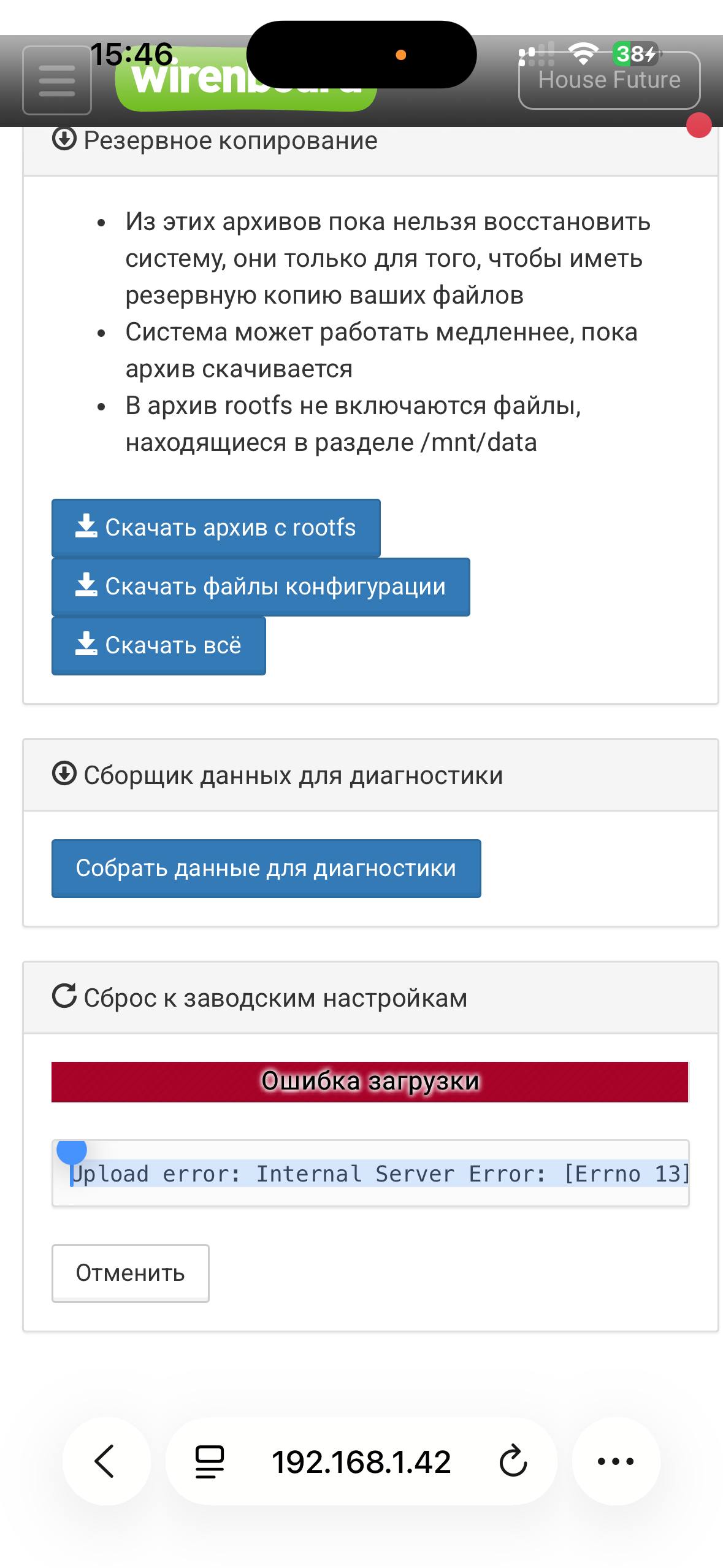

Через web не дает, выдает ошибки.

Upload error: Internal Server Error: [Errno 13] Permission denied: '/mnt/data/.wb-update/install_update.web.flags'

в представленных скринах всё видно, там даже ИИ говорит что траблы с правами доступа на создание файла…сейчас еще ищу решение, но пока нет его
