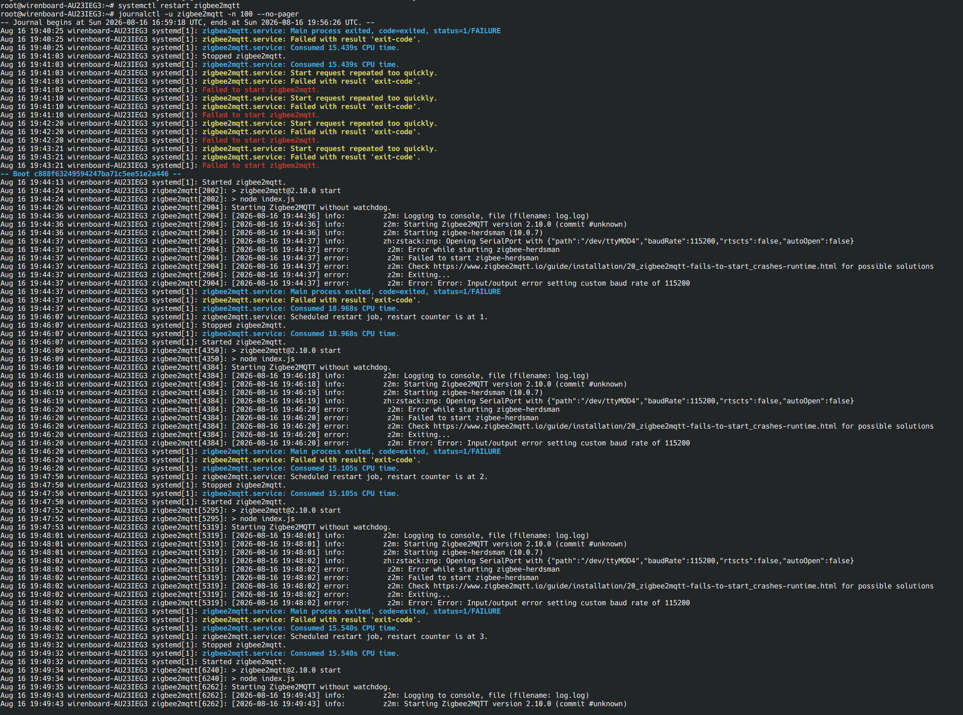

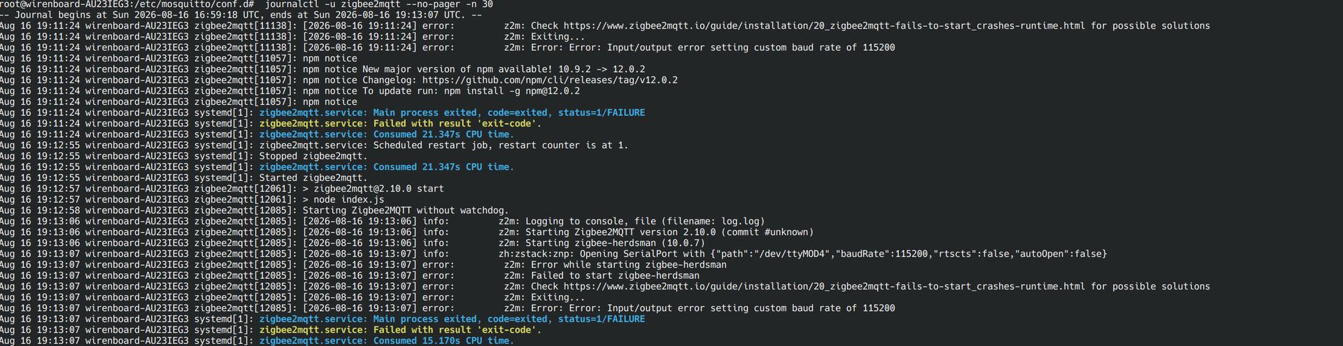

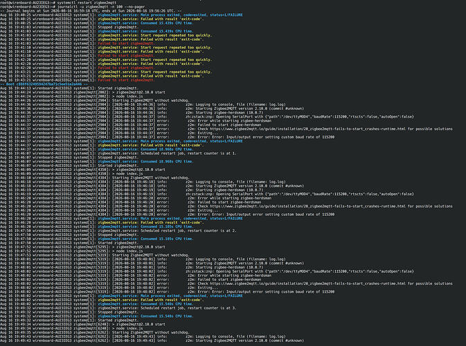

По логу Zigbee2MQTT видит порт /dev/ttyMOD4, но получает ошибку при установке скорости 115200:
Error: Input/output error setting custom baud rate of 115200
Это похоже не на проблему конфигурации Zigbee2MQTT, а на сбой доступа к последовательному порту или определения установленного Zigbee-модуля после обновления. В документации Wiren Board встречается такая же ошибка при запуске Zigbee2MQTT: ZigBee Support.

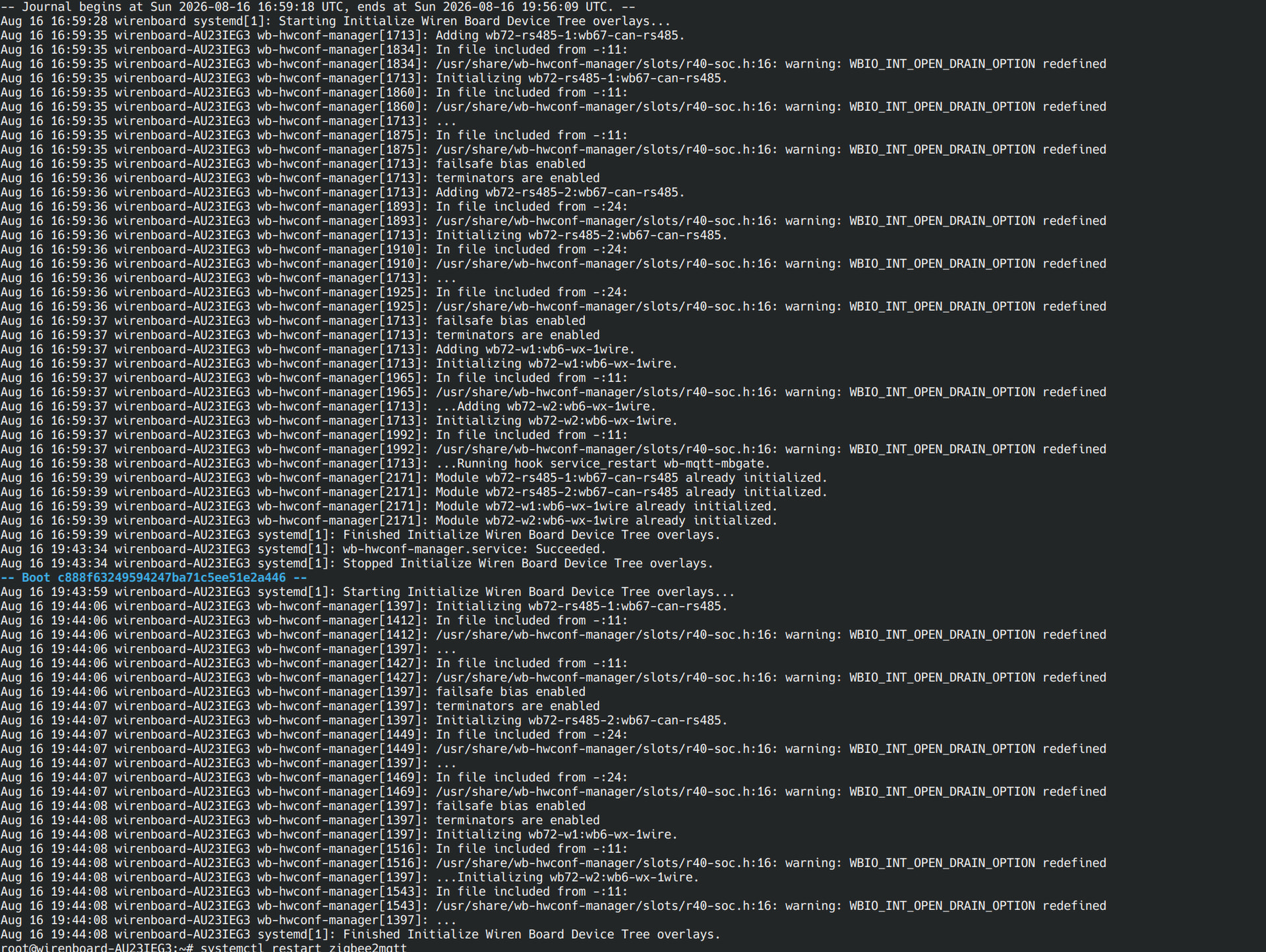

  1. Какая плата Zigbee установлена и в какой слот — пришлите вывод:
    cat /etc/wirenboard-release
    cat /etc/wb-hardware.conf
    ls -l /dev/ttyMOD*
  2. Определяется ли модуль аппаратным менеджером:
    journalctl -u wb-hwconf-manager -n 200 --no-pager
  3. Повторяется ли ошибка после перезапуска сервиса:
    systemctl restart zigbee2mqtt
    journalctl -u zigbee2mqtt -n 100 --no-pager

lrwxrwxrwx 1 root root 5 Aug 16 19:43 /dev/ttyMOD1 → ttyS7
lrwxrwxrwx 1 root root 5 Aug 16 19:43 /dev/ttyMOD2 → ttyS6
lrwxrwxrwx 1 root root 5 Aug 16 19:43 /dev/ttyMOD3 → ttyS5
lrwxrwxrwx 1 root root 5 Aug 16 19:43 /dev/ttyMOD4 → ttyS3

После сброса контроллера конфиг слотов расширения (/etc/wb-hardware.conf) очистился, и модуль ZigBee в MOD4 перестал подниматься — поэтому zigbee2mqtt не видит порт.
Поднимите его заново:
Configs → Hardware Modules Configuration → слот MOD4 → в списке Module type выберите пункт с ZigBee → сохранить.
Если подходящего пункта в списке нет — напишите, что там доступно для MOD4, разберём отдельно.
