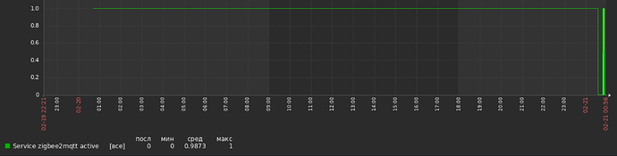

Установил зигби модуль, весь день работал нормально, ночью внезапно стал отключаться. В чем может быть дело?
(674,6 КБ)

Судя по скриншоту, перестаёт работать сервис zigbee2mqtt (Zigbee‑модуль на контроллере Wiren Board, вероятнее всего WB 8.x / WB 7).
