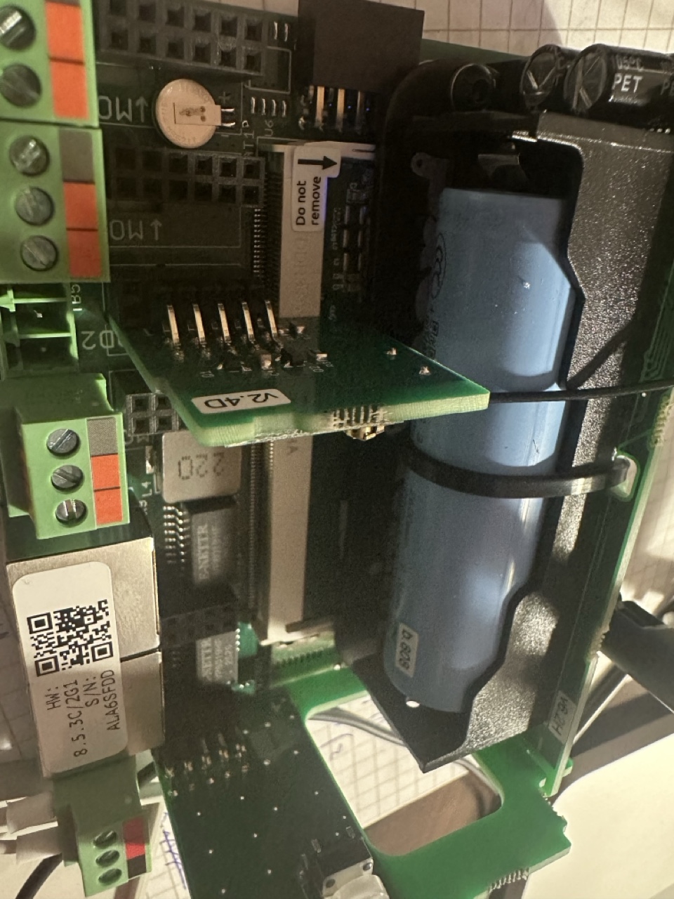

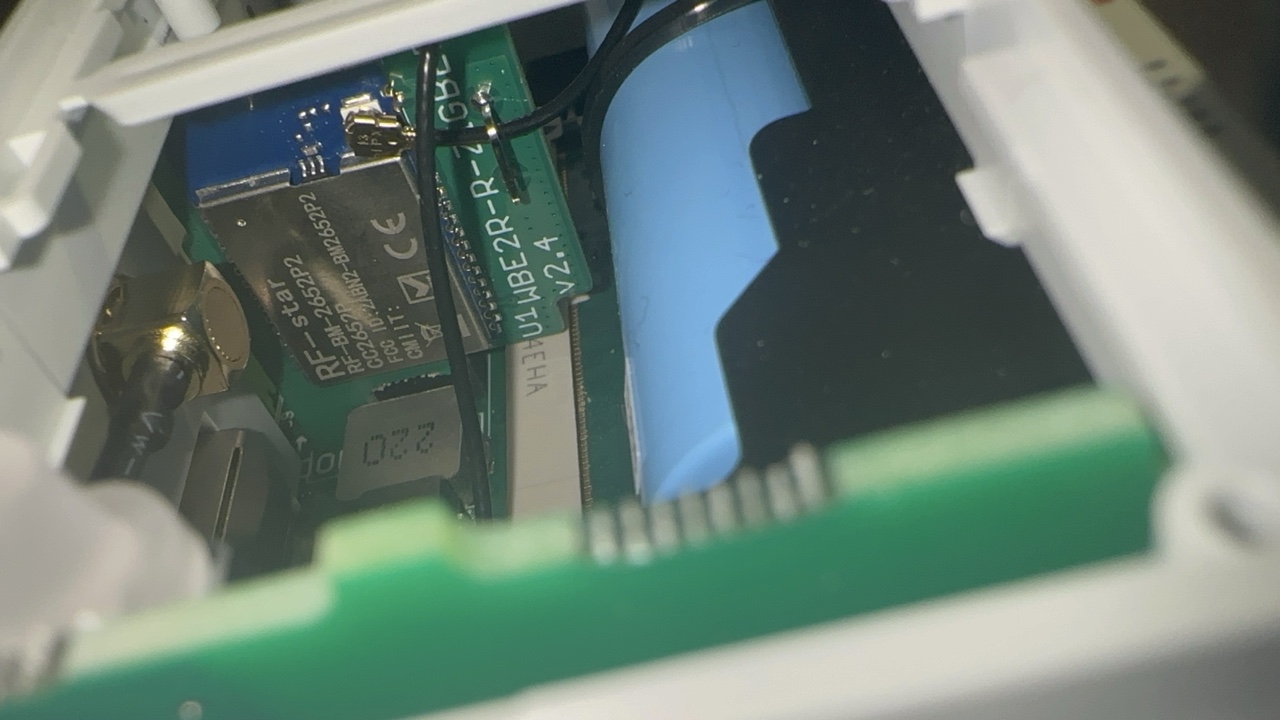

  1. Общение с “AIbot Робот Wiren Board Team” в процессе Проблема подключения Zigbee2MQTT к адаптеру — разговор AI — Wiren Board Support
  2. Переставлял в другие MOD2, MOD3, MOD4, с настройкой как в 3) и 4) пунктах - ничего не меняется, модуль не обнаруживается.
  3. Взял полностью аналогичный модуль WBE2R-R-ZIGBEE v.2 с другого контроллера, вставил в настроенный MOD и сразу всё заработало, устройство WBE2R-R-ZIGBEE v.2 увиделось и zigbee устройства добавляются.
Прикладываю фотографии и диагностический архив.
(302,5 КБ)
Какие дальнейшие действия рекомендуете?

По симптомам это похоже не на проблему Zigbee2MQTT как такового, а на то, что конкретный модуль WBE2R-R-ZIGBEE v.2 не отвечает по UART/не выходит на связь с контроллером: в логе видно Failed to connect to the adapter (Error: SRSP - SYS - ping after 6000ms), а замена модуля на заведомо рабочий сразу всё исправила.
Что уже подтверждается по документации:
  • для WBE2R-R-ZIGBEE в WB 8.5 используется /dev/ttyMODx в зависимости от слота;
  • для WBE2R-R-ZIGBEE v.2 есть отдельная статья с errata и проверкой версии прошивки/ревизии модуля;
  • в инструкции по Zigbee есть настройка именно под MOD1/MOD2/... и configuration.yaml.
Что бы я рекомендовал сделать дальше:
  1. Проверить версию прошивки/ревизию проблемного модуля по инструкции из errata для WBE2R-R-ZIGBEE v.2.
  2. Перепрошить модуль по странице firmware update для WBE2R-R-ZIGBEE v.2, если окажется старая/проблемная ревизия.
  3. Если после прошивки модуль всё равно не поднимается в любом MOD-слоте, это уже выглядит как аппаратная проблема самого модуля — тогда инженеры в рабочий день подтвердят по диагностике.
  4. Для проверки можно ещё посмотреть, видит ли контроллер модуль на уровне порта: ls -l /dev/ttyMOD* и journalctl -u zigbee2mqtt -n 200 --no-pager.
Если хотите, в следующем сообщении я могу подсказать, как именно проверить ревизию и что смотреть в диагностике.
