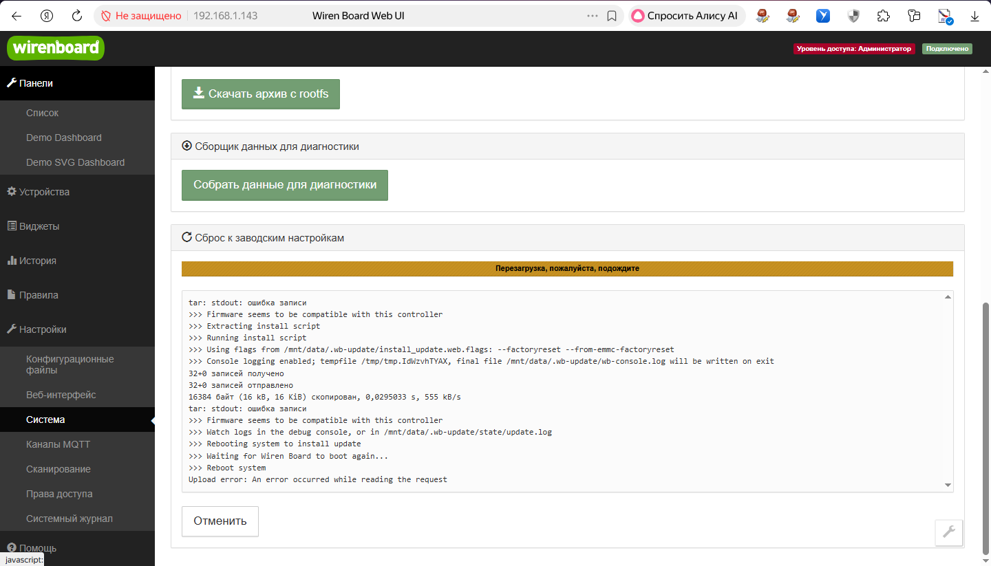

Добрый день. Контроллер постоянно взвисал, решил накатить последний фактори резет через файл. он файл вначале засунул на контроллер, ушел в перезагрузку и уже 30 мин моргает лампочка и контроллер не грузится
