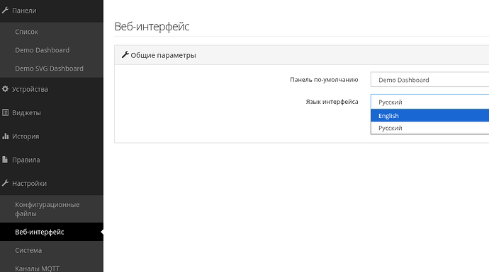

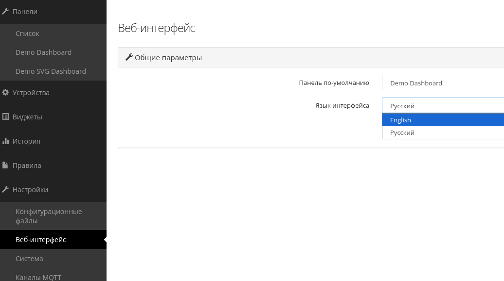

Подскажите, как поменять язык?
Настройки - Веб-интерфейс - Язык интерфейса.
