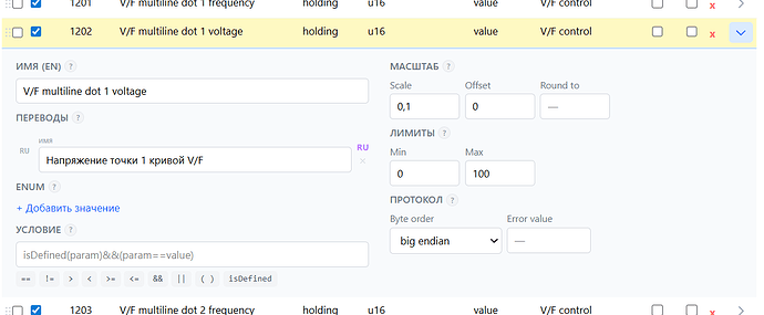

Генератор шаблона не добавляет поля Min и Max в шаблон
При ручном редактировании полей значения минимума и максимума для регистра не попадают в шаблон json

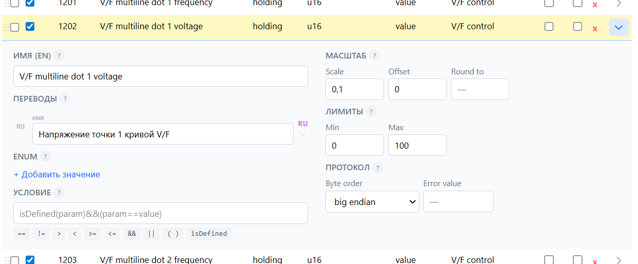

Только что делал, все добавил
Странно, у меня нет. Но у меня в шаблоне есть несколько “ошибок” связанных с адресацией в HEX формате, которую генератор пока не переваривает. Возможно ли, что из-за этого и Min-Max поломался?

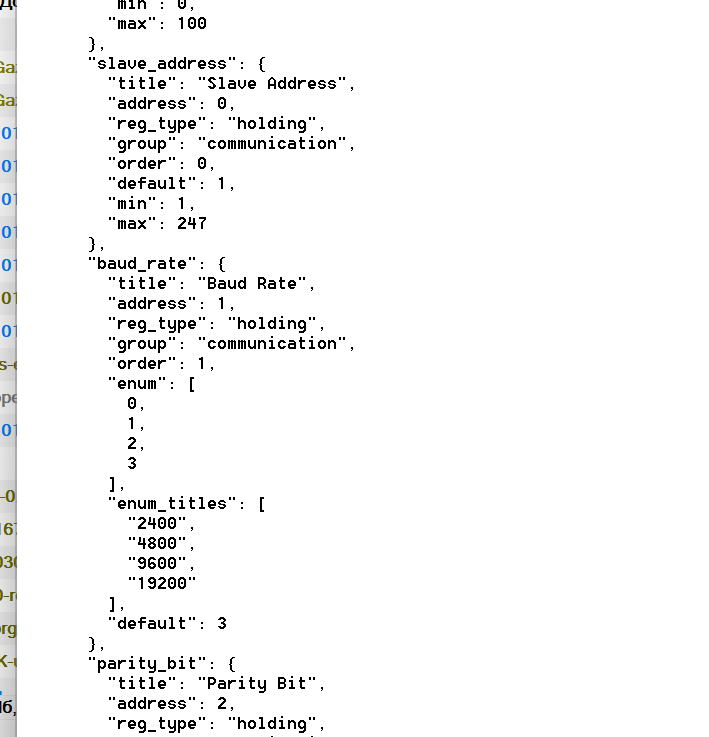

DEKV060 (5).json (23,0 КБ)
А шаблоне min и max для контролов с типом кроме “range” описаны только для раздела параметров.
