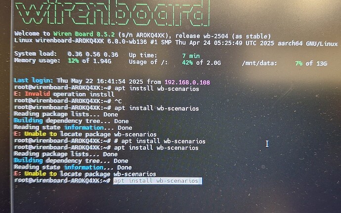

Добрый день. Попытался установить пакет с готовыми сценариями, но не вышло. Не удалось найти пакет. Или это возможно только в тестовой прошивке?

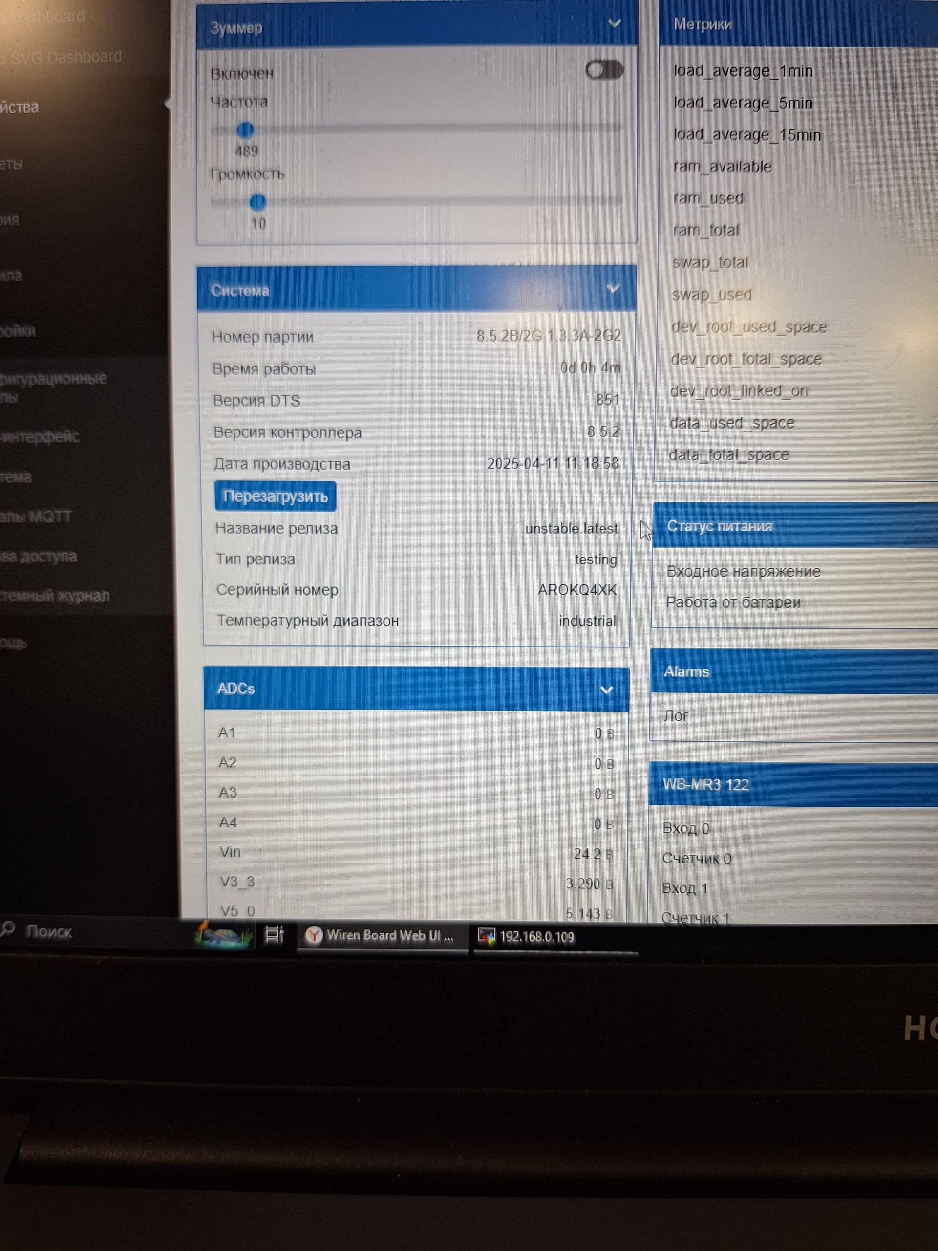

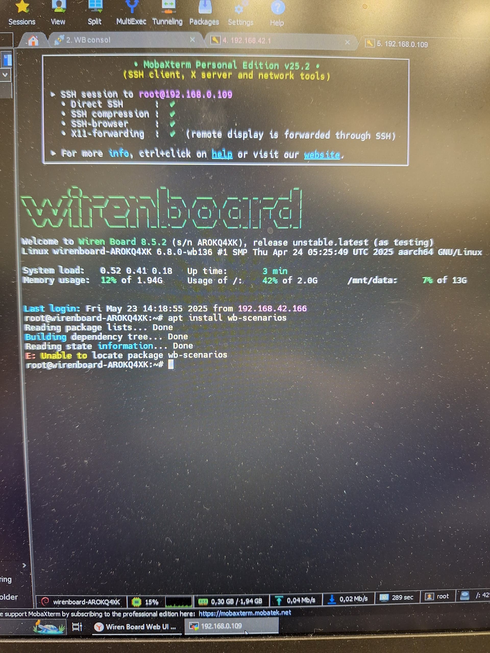

Скачал тестовый релиз, установил, перезагрузил конторллер, обновил страницу в браузере, сдела все как написано…аопробовал снова установить пакет со сценариями, и в итоге опять пакет не найден…
попробуйте сначала apt update а потом уже apt install wb-scenarios
Все получилось! Спасибо!!! :+1:
