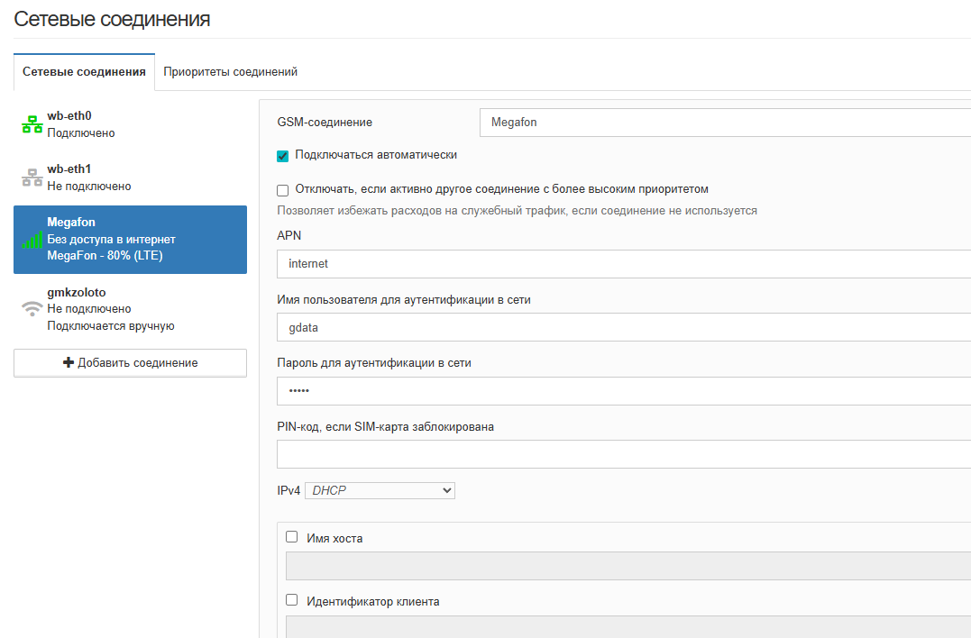

Не выходит в интернет через gsm.

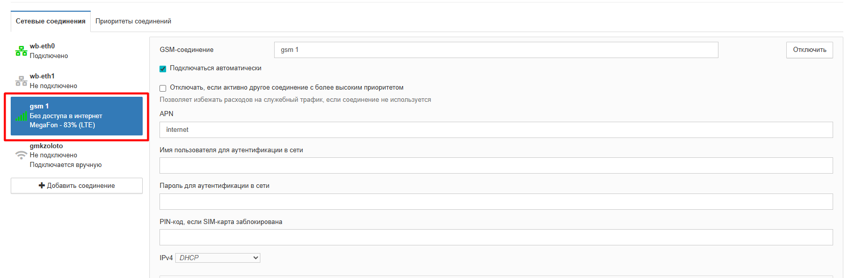

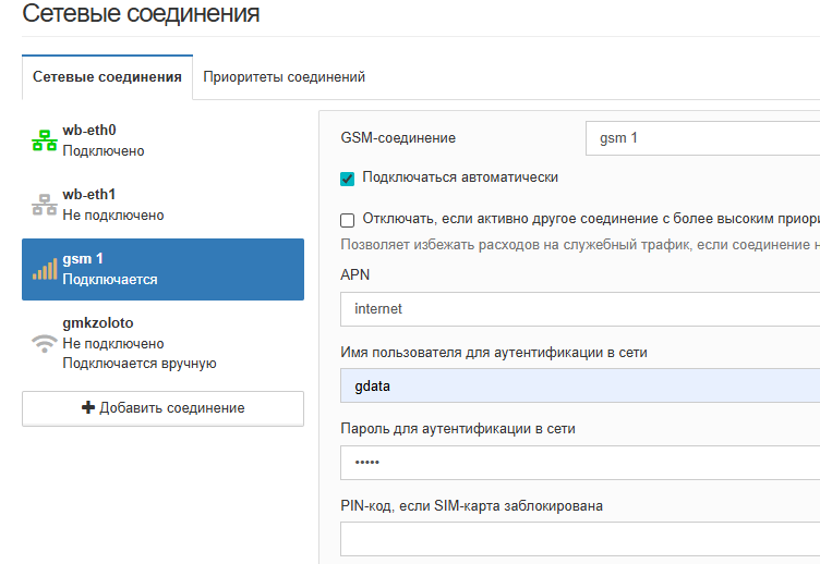

  1. Вставлял сим-карту в слот 1, слот 2, прописал данные логина, пароля, апн - не создавалось подключение к оператору. С завода были настроены 2 порта sim “wb-gsm-1“, “wb-gsm-2“.
    Решил удалить их, создал новое соединение через gsm, и все начало работать.

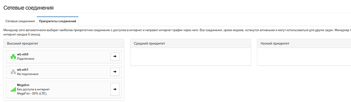

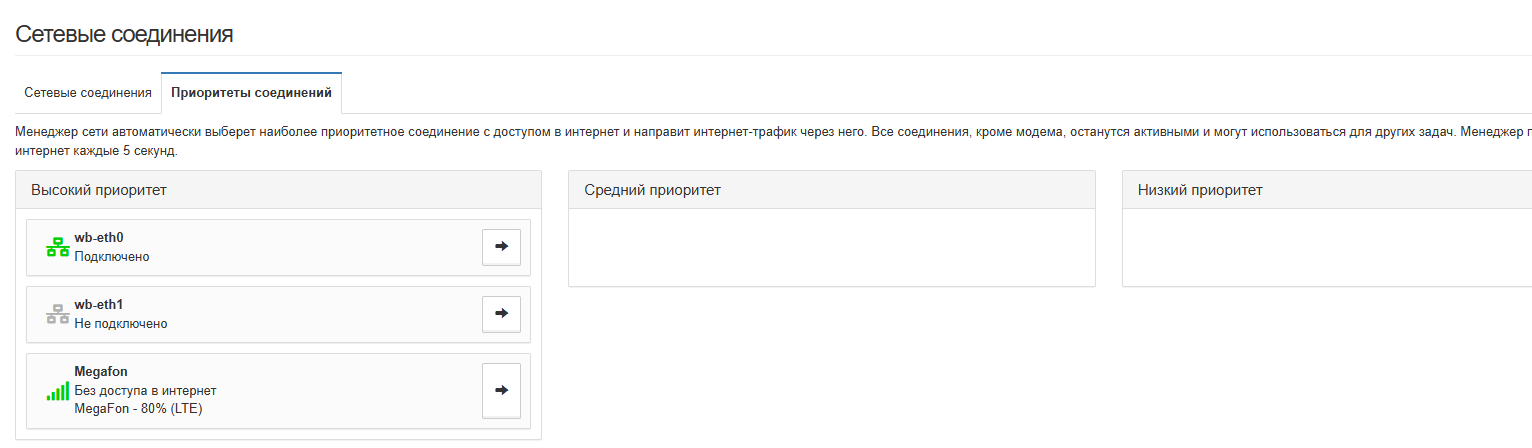

    Показывает какой оператор подключен, качество сигнала, но показывает, что без доступа в интернет.
  1. Пробовал 2 вариации настроек: (internet / gdata /gdata) для интернета, (public.sib/ gdata /gdata) для использования статичного адреса. Тоже результата не дало.
  2. Пробовал различные приоритеты сетей, думал что может это как то влияет. Отключал wi-fi / проводной интернет, но тоже результата не дало.

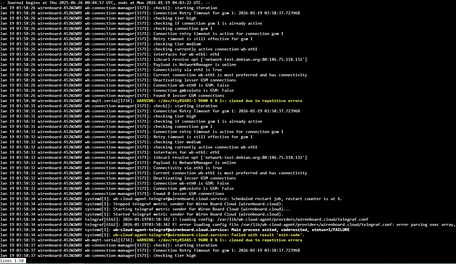

Диагностический архив загрузил.

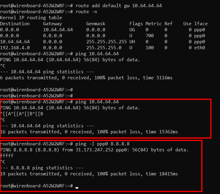

Проверьте поджалуйста - отвечает ли шлюз для интерфейса ppp0.
То есть
ping 10.64.64.64
если ответ есть - тогда например
ping -I ppp0 8.8.8.8
Добрый день! г. Красноярск, тут в целом проблем со связью нет. Находясь в одном помещении эту же симкарту проверял через телефон, все работает :weary_face:
Пробовал пинговать сначала с sim лотка 1, потом со второго, результат одинаковый
Судя по
Jan 16 07:31:34 wirenboard-A52W2WRF ModemManager[400]: <info>  [modem0] state changed (disconnecting -> registered)
Jan 16 07:31:34 wirenboard-A52W2WRF ModemManager[400]: <info>  [modem0/bearer0] connection #3 finished: duration 22s
Jan 16 07:31:34 wirenboard-A52W2WRF ModemManager[400]: <info>  [modem0] simple connect started...
Jan 16 07:31:34 wirenboard-A52W2WRF ModemManager[400]: <info>  [modem0] simple connect state (6/10): register
Jan 16 07:31:34 wirenboard-A52W2WRF ModemManager[400]: <info>  [modem0] simple connect state (7/10): wait to get packet service state attached
Jan 16 07:31:34 wirenboard-A52W2WRF ModemManager[400]: <info>  [modem0] simple connect state (8/10): bearer
Jan 16 07:31:34 wirenboard-A52W2WRF ModemManager[400]: <info>  [modem0] simple connect state (9/10): connect
Jan 16 07:31:34 wirenboard-A52W2WRF ModemManager[400]: <info>  [modem0] state changed (registered -> connecting)
Jan 16 07:31:34 wirenboard-A52W2WRF ModemManager[400]: <info>  [modem0] state changed (connecting -> connected)
Jan 16 07:31:34 wirenboard-A52W2WRF ModemManager[400]: <info>  [modem0] simple connect state (10/10): all done
Jan 16 07:31:34 wirenboard-A52W2WRF ModemManager[400]: <info>  [modem0] mobile equipment request to activate context (cid 1)
Jan 16 07:34:46 wirenboard-A52W2WRF ModemManager[400]: <info>  [modem0] state changed (connected -> disconnecting)
Jan 16 07:34:46 wirenboard-A52W2WRF ModemManager[400]: <info>  [modem0] mobile equipment request to deactivate context (cid 1)
Jan 16 07:34:46 wirenboard-A52W2WRF ModemManager[400]: <info>  [modem0/bearer0] explicitly disconnected
Jan 16 07:34:47 wirenboard-A52W2WRF ModemManager[400]: <info>  [modem0] state changed (disconnecting -> registered)
Jan 16 07:34:47 wirenboard-A52W2WRF ModemManager[400]: <info>  [modem0/bearer0] connection #4 finished: duration 193s
Jan 16 07:34:47 wirenboard-A52W2WRF ModemManager[400]: <info>  [modem0] simple connect started...
Jan 16 07:34:47 wirenboard-A52W2WRF ModemManager[400]: <info>  [modem0] simple connect state (6/10): register
Jan 16 07:34:47 wirenboard-A52W2WRF ModemManager[400]: <info>  [modem0] simple connect state (7/10): wait to get packet service state attached
Jan 16 07:34:47 wirenboard-A52W2WRF ModemManager[400]: <info>  [modem0] simple connect state (8/10): bearer
Jan 16 07:34:47 wirenboard-A52W2WRF ModemManager[400]: <info>  [modem0] simple connect state (9/10): connect
Jan 16 07:34:47 wirenboard-A52W2WRF ModemManager[400]: <info>  [modem0] state changed (registered -> connecting)
Jan 16 07:34:48 wirenboard-A52W2WRF ModemManager[400]: <info>  [modem0] state changed (connecting -> connected)
Jan 16 07:34:48 wirenboard-A52W2WRF ModemManager[400]: <info>  [modem0] simple connect state (10/10): all done
Jan 16 07:34:48 wirenboard-A52W2WRF ModemManager[400]: <info>  [modem0] mobile equipment request to activate context (cid 5)
Jan 16 07:34:49 wirenboard-A52W2WRF ModemManager[400]: <info>  [modem0] mobile equipment request to activate context (cid 1)
Jan 16 07:34:59 wirenboard-A52W2WRF ModemManager[400]: <info>  [modem0] state changed (connected -> disconnecting)
Jan 16 07:34:59 wirenboard-A52W2WRF ModemManager[400]: <info>  [modem0] mobile equipment request to deactivate context (cid 5)
Jan 16 07:34:59 wirenboard-A52W2WRF ModemManager[400]: <info>  [modem0/bearer1] explicitly disconnected
Jan 16 07:35:00 wirenboard-A52W2WRF ModemManager[400]: <info>  [modem0] state changed (disconnecting -> registered)
Jan 16 07:35:00 wirenboard-A52W2WRF ModemManager[400]: <info>  [modem0/bearer1] connection #1 finished: duration 11s
Jan 16 07:35:00 wirenboard-A52W2WRF ModemManager[400]: <info>  [modem0] simple connect started...
Jan 16 07:35:00 wirenboard-A52W2WRF ModemManager[400]: <info>  [modem0] simple connect state (6/10): register
Jan 16 07:35:00 wirenboard-A52W2WRF ModemManager[400]: <info>  [modem0] simple connect state (7/10): wait to get packet service state attached
Jan 16 07:35:00 wirenboard-A52W2WRF ModemManager[400]: <info>  [modem0] simple connect state (8/10): bearer
Jan 16 07:35:00 wirenboard-A52W2WRF ModemManager[400]: <info>  [modem0] simple connect state (9/10): connect
Jan 16 07:35:00 wirenboard-A52W2WRF ModemManager[400]: <info>  [modem0] state changed (registered -> connecting)
Jan 16 07:35:00 wirenboard-A52W2WRF ModemManager[400]: <info>  [modem0] mobile equipment request to deactivate context (cid 1)
Jan 16 07:35:00 wirenboard-A52W2WRF ModemManager[400]: <info>  [modem0] state changed (connecting -> connected)
Jan 16 07:35:00 wirenboard-A52W2WRF ModemManager[400]: <info>  [modem0] simple connect state (10/10): all done
Jan 16 07:35:00 wirenboard-A52W2WRF ModemManager[400]: <info>  [modem0] mobile equipment request to activate context (cid 1)
Jan 16 07:35:16 wirenboard-A52W2WRF ModemManager[400]: <info>  [modem0] state changed (connected -> disconnecting)
Jan 16 07:35:16 wirenboard-A52W2WRF ModemManager[400]: <info>  [modem0] mobile equipment request to deactivate context (cid 1)
Jan 16 07:35:16 wirenboard-A52W2WRF ModemManager[400]: <info>  [modem0/bearer0] explicitly disconnected
Jan 16 07:35:17 wirenboard-A52W2WRF ModemManager[400]: <info>  [modem0] state changed (disconnecting -> registered)
Jan 16 07:35:17 wirenboard-A52W2WRF ModemManager[400]: <info>  [modem0/bearer0] connection #5 finished: duration 16s
Jan 16 07:35:17 wirenboard-A52W2WRF ModemManager[400]: <info>  [modem0] simple connect started...
Jan 16 07:35:17 wirenboard-A52W2WRF ModemManager[400]: <info>  [modem0] simple connect state (6/10): register
Jan 16 07:35:17 wirenboard-A52W2WRF ModemManager[400]: <info>  [modem0] simple connect state (7/10): wait to get packet service state attached
Jan 16 07:35:17 wirenboard-A52W2WRF ModemManager[400]: <info>  [modem0] simple connect state (8/10): bearer
Jan 16 07:35:17 wirenboard-A52W2WRF ModemManager[400]: <info>  [modem0] simple connect state (9/10): connect
Jan 16 07:35:17 wirenboard-A52W2WRF ModemManager[400]: <info>  [modem0] state changed (registered -> connecting)
Jan 16 07:35:17 wirenboard-A52W2WRF ModemManager[400]: <info>  [modem0] state changed (connecting -> connected)
Jan 16 07:35:17 wirenboard-A52W2WRF ModemManager[400]: <info>  [modem0] simple connect state (10/10): all done
Jan 16 07:35:17 wirenboard-A52W2WRF ModemManager[400]: <info>  [modem0] mobile equipment request to activate context (cid 1)
соединение постоянно переподключается.

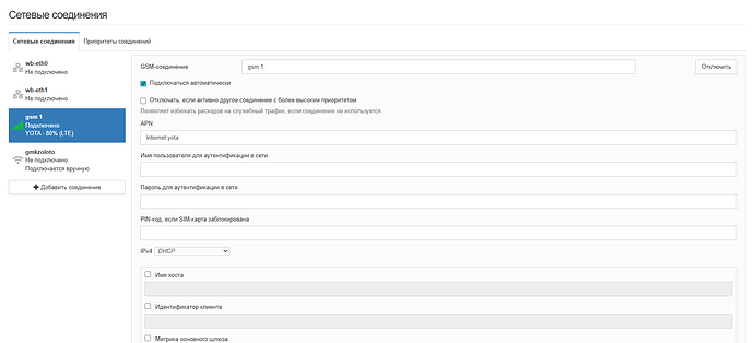

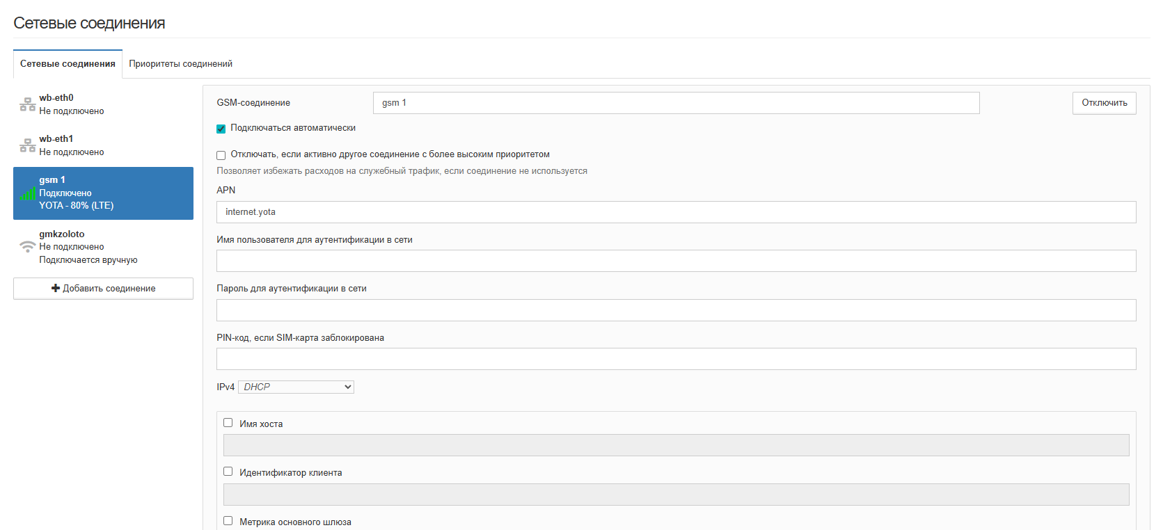

Ради интереса решил попробовать вставить симку с личного телефона (йота) - и все сразу же заработало. Так в чем же может быть проблема?
Вставил Мегафон назад в WB, убрал пароль и логин как просили :face_with_diagonal_mouth:
Отлично. То есть аппаратно - работает.

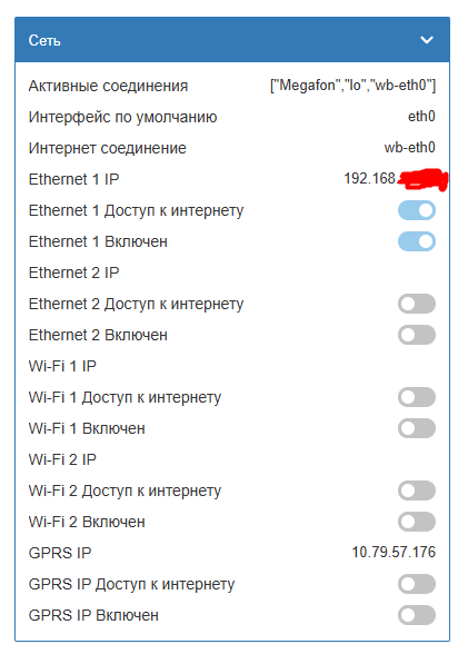

Я вижу поднятое соединение, через которое не доступен используемый для проверки узел.
Это узел (http://network-test.debian.org/nm) должен отвечать при использовании карты?
Вероятно, что проблема именно на стороне оператора. Сим-карты использовались корпоративные, не известно с какими ограничениями.
Спасибо вам, за помощь в поиске проблемы!
Да, видел пару раз подобное, когда карты были с “виртуальной сетью”. То есть доступ только к адресам в пределах группы.
ну и на них так же, проверка “доступности интернета” не работала.
Да, забыл сказать, вот только вспомнил: шлюз на этих “виртуальных сетях” тоже не пинговался, исключительно другие адреса в этой же группе.
