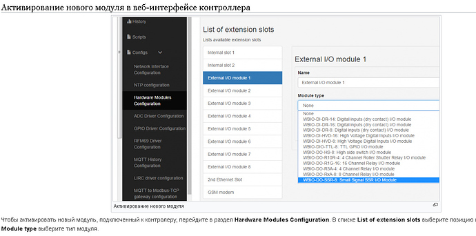

а куда могло пропасть меню для настройки модулей - это как должно быть(но оно так и было):
и как его можно вернуть?

Добрый день, starikow!
А оно именно пропало, или его не было изначально?
Какая версия контроллера? Давно обновляли систему?
Вы могли удалить пакет wb-hwconf-manager
можно ли его восстановить?
или если сделать обновление, он пропишется обратно?
добрый день!
было
вчера нужно было вернуть на место модуль, не обнаружил меню
Просто поставьте его командой apt-get install wb-hwconf-manager
