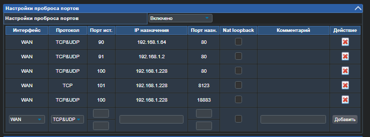

Я думал, что на контроллере может быть ограничение к доступу извне к портам определённым в частности 8123. Из локальной сети захожу на HA без проблем. Порты пробрасываю вот так.
все пробрасываются кроме 8123, как раз самый нужный))
