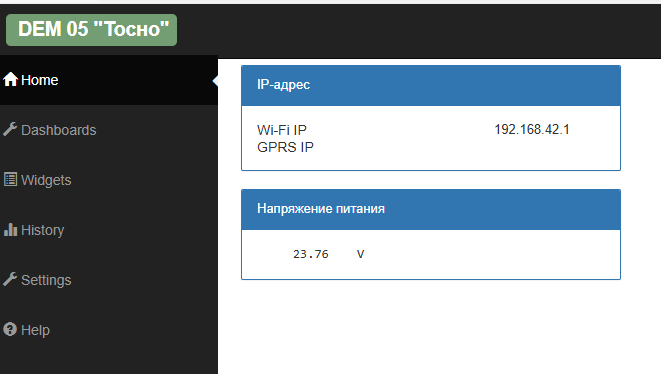

Я специально подставил картинку, чтобы показать результат который хотелось бы получить:
вместо логотипа Wirenboard у меня стоит идентификатор “DEM05 Тосно”.
Соответственно вместо логотипа Wirenboard я бы и предложил чтобы на каждом устройстве в это поле (или где-то еще рядом) выводилась идентификационная информация, которую можно было бы заводить простым способом через таблицу настроек в разделе Settings – WebUI!
В моем распоряжении одновременно находится более 5-10 контроллеров из разных заказов и хотелось бы иметь возможность с одного взгляда их идентифицировать по понятному признаку, например названию локации или назначению, что можно отразить в этой надписи.
Такая необходимость обусловлена тем, что часто приходится работать над 2-5 контроллерами, переключаться между ними и они открыты в окнах браузеров.
