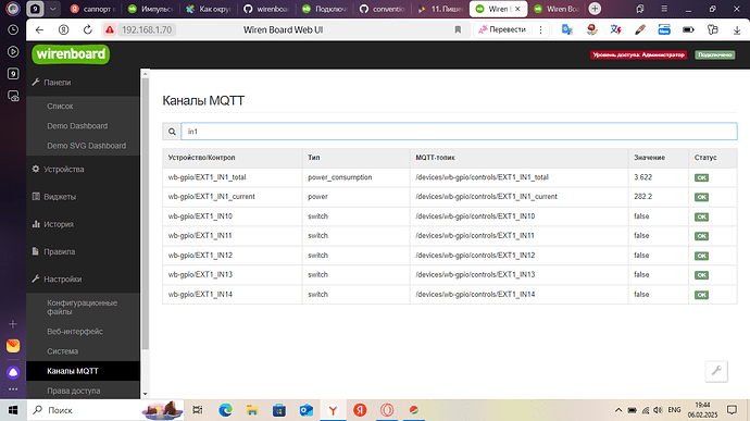

Всем привет, настраиваю подключения импульсного счётчика через wbio-dt-wd-14, выставляю «число десятичных знаков канала с суммарным показанием» на 2, но получаю 0.001 то есть 3 знака после запятой, что не так???
Покажите пожалуйста результат подписки на топик настраиваемого контрола. Используете актуальный релиз?
Да, 2510
Вот так имел в виду.
Скриншот не показывает значения служебных топиков.

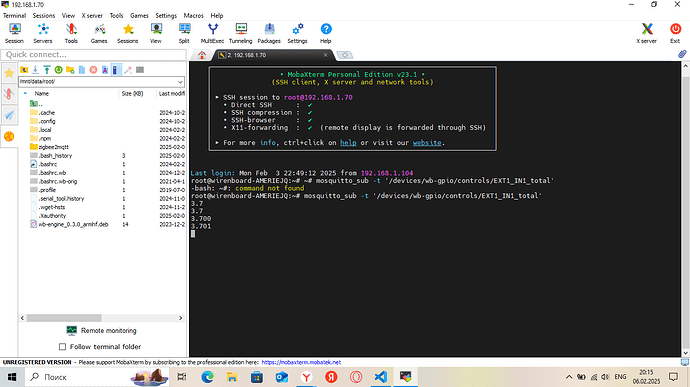

Пожалуйста, выкладывайте вывод из консоли текстом, в оригинальной кодировке.
Ну и покажите результат подписки на подтопики рекурсивно. Например
mosquitto_sub -v -t  /devices/wb-gpio/contols/EXT1_IN1_total/#
Это значения из консоли
/devices/wb-gpio/controls/EXT1_IN1_total 12.472
/devices/wb-gpio/controls/EXT1_IN1_total 12.473
/devices/wb-gpio/controls/EXT1_IN1_total 12.474
не понял, что нужно сделать?
Я вот так, например вывожу:
mosquitto_sub -v -t /devices/wb-gpio/# |grep A1_IN
В общем воспроизвел. Думаю разработчики исправят.
