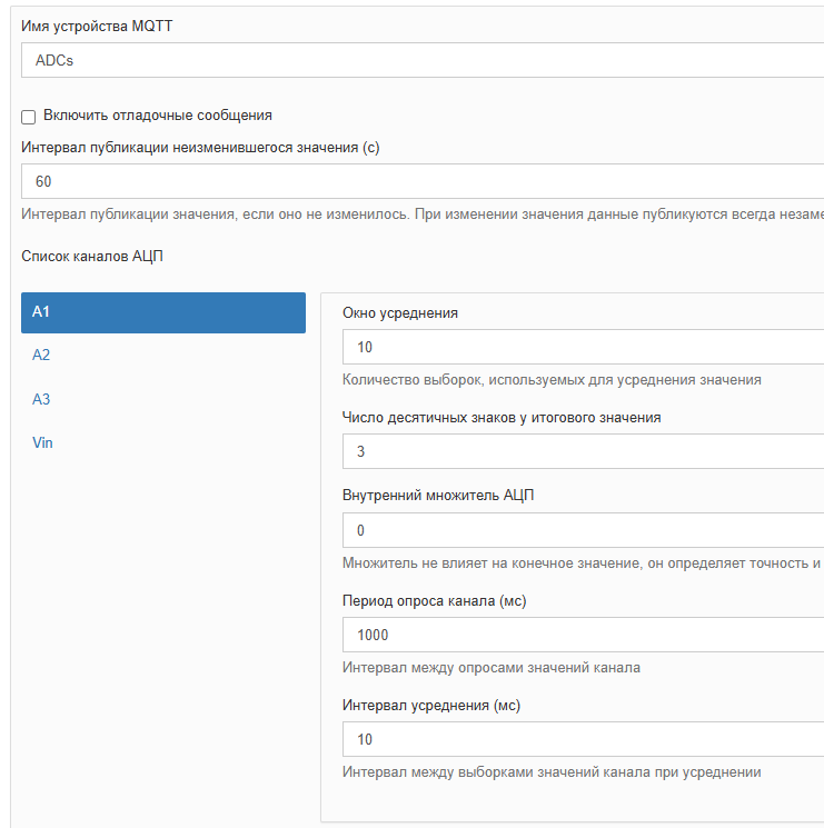

Использую контроллер WB 7.3.1, релиз wb-2504. Понадобилось измерять напряжение с помощью аналоговых входов ADCs. Настройка на пример входа A1

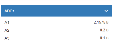

В настройках указано, что число десятичных знаков = 3, но в виджете такие данные

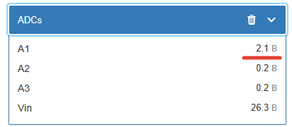

Почему меня это беспокоит. Если измерить вольтметром, то входящее напряжение будет 1.997. Если измерить WB-MAI6 (в режиме “измерение напряжения 0-10 В” ), то значение = 2.008. Показания входа A1 = 2.1, это очень сильное округление в большую сторону. 2 В выдает привод трехходового клапана (управление 2-10 В), в закрытом положении, оно для меня важно.

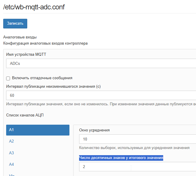

В настройках аналоговых входов - “число десятичных знаков у итогового значения”.

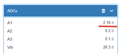

Лучше не стало, за то понятно почему округляет до 2.2 В
Если 4 установить, то количество разрядов правильно отображает, с 3 что-то не так
Да с записью 3 через Web что-то не так. Будем исправлять.
