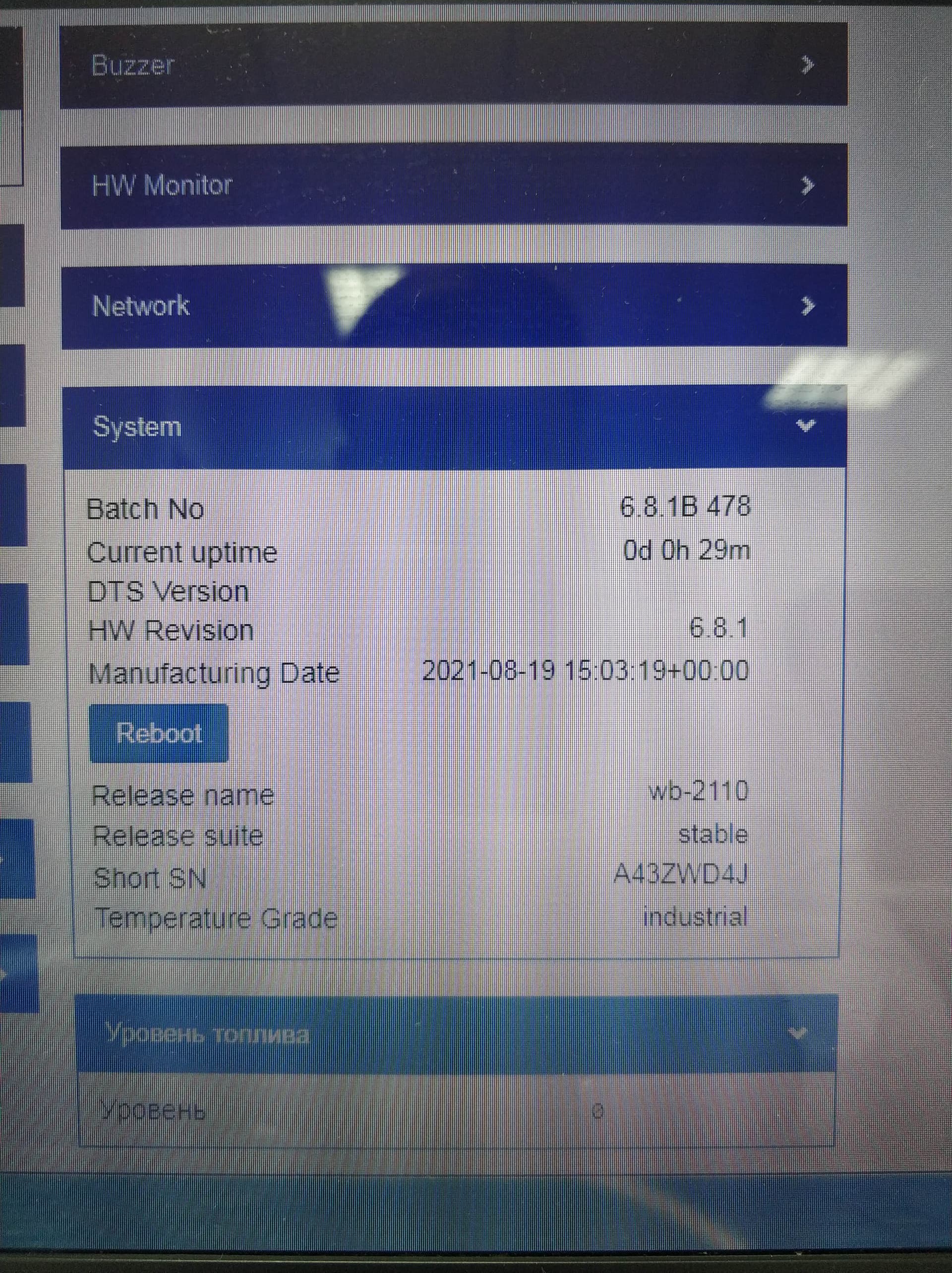

Какая у вас версия ПО контроллера? Пришлите, пожалуйста скриншот окна System со страницы Devices.

Отлично: у вас последний релиз stable. Тогда достаточно только последней команды для перехода на релиз testing.
