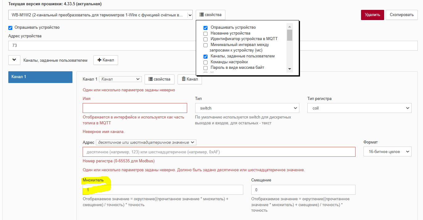

Пример добавления пользовательского канала:

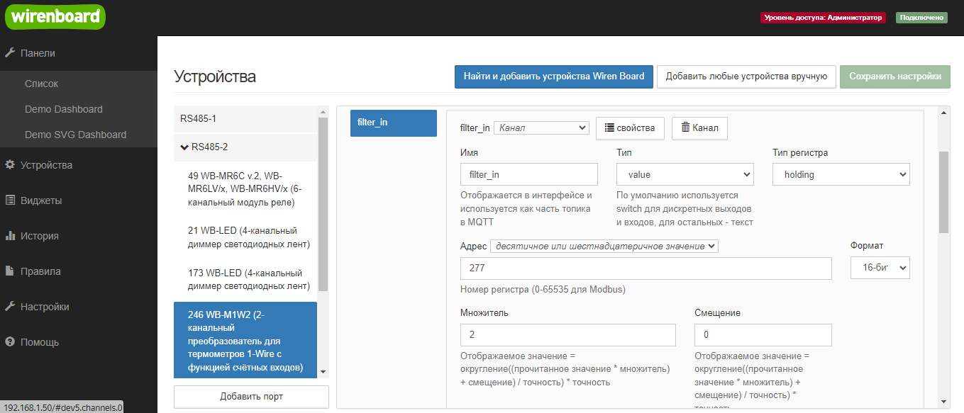

Супер. Подскажите еще пожалуйста где в документации есть примеры множителей, смещений в этом канале? Не могу понять что писать чтобы получить результат / 2280

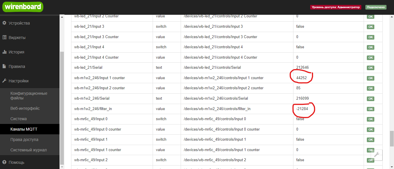

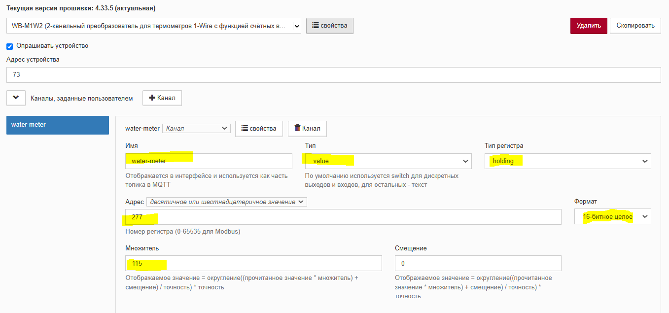

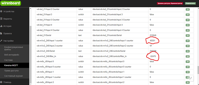

Кстати непонятная проблема - при считывании 277 регистра (1 канал, данные 44252) задаю множитель 1 в созданном канале. Результат почему-то -21284.
Если считываю 278 регистр (2 канал, данные 85) при множителе 1, результат 85, при множителе 2, результат 42,5 то есть множитель работает.
А с первым каналом что не так?

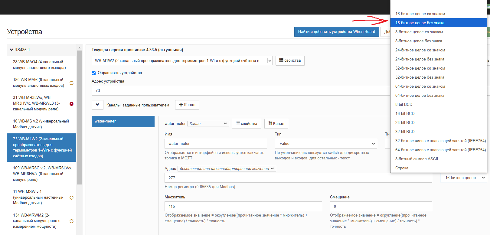

покажите скрин, как настроили проблемный канал, пожалуйста
нужно выбрать соответствующий формат, который указан в карте регистров - u16 - 16-битное целое без знака
Спасибо большое!
