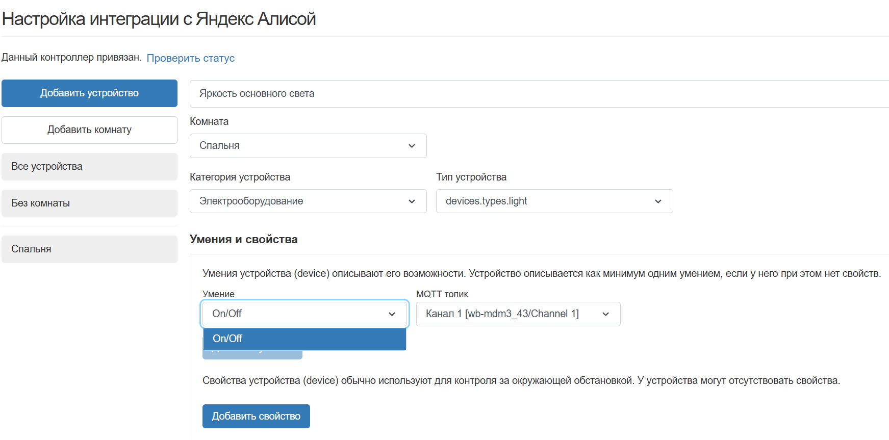

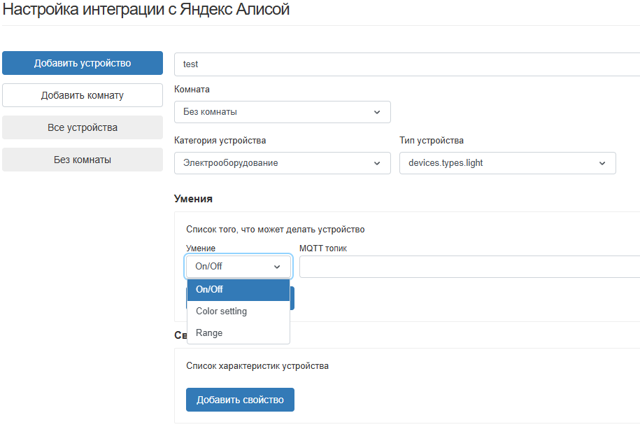

Есть WB7 хочу настроить интеграцию в Алису, в доке написано что доступно 3 умения.
А у меня доступно только одно On/Off.
А мне нужно range для настройки диммирования лампы.
Подскажите, что нужно сделать что бы появились другие умения?
Для решения вашей проблемы возможно необходимо для начала обновить ПО.
  1. Подключитесь к контроллеру по SSH
  2. Выполните команду:
    apt update && apt upgrade && reboot
Умения должны стать доступны.
Добрый вечер. Спасибо, все получилось. Не сразу, но со второй попытки все обновил.
