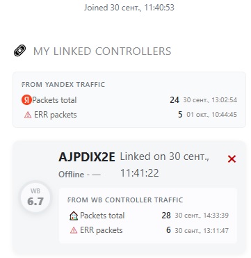

Вчера настроил интеграцию с яндексом, как написано в мануале.
Всё работало часа 2.
Вечером перестало.
В статистике ошибки и offline.
Сейчас смотрю логи службы и там Signal ‘SIGTERM’ received at ‘2025-10-01 08:25:50’ - shutting down…
log.txt (170,8 КБ)
PS: контроллер очень старый WB6. место не кончилось загрузка проца и памяти около 50%
