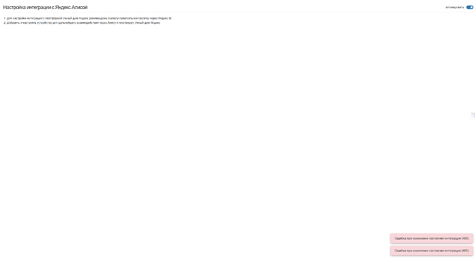

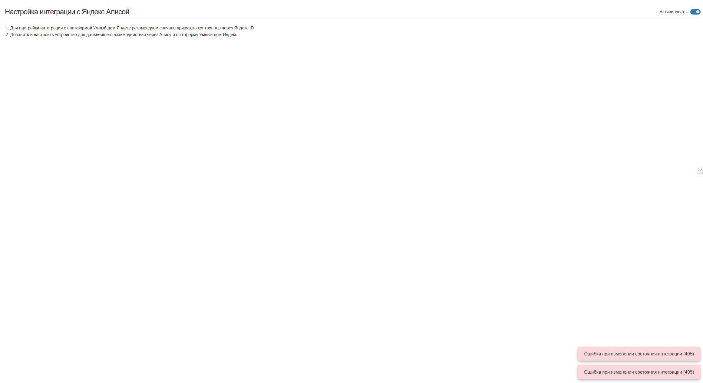

Проблема интеграции с Алисой, 405 ошибка
Нашел тему, с похоже ошибкой, рекомендовано было обновить систему командой apt update && apt full-upgrade, после ее выполнения пропала вкладка с интеграцией
(220,6 КБ)
