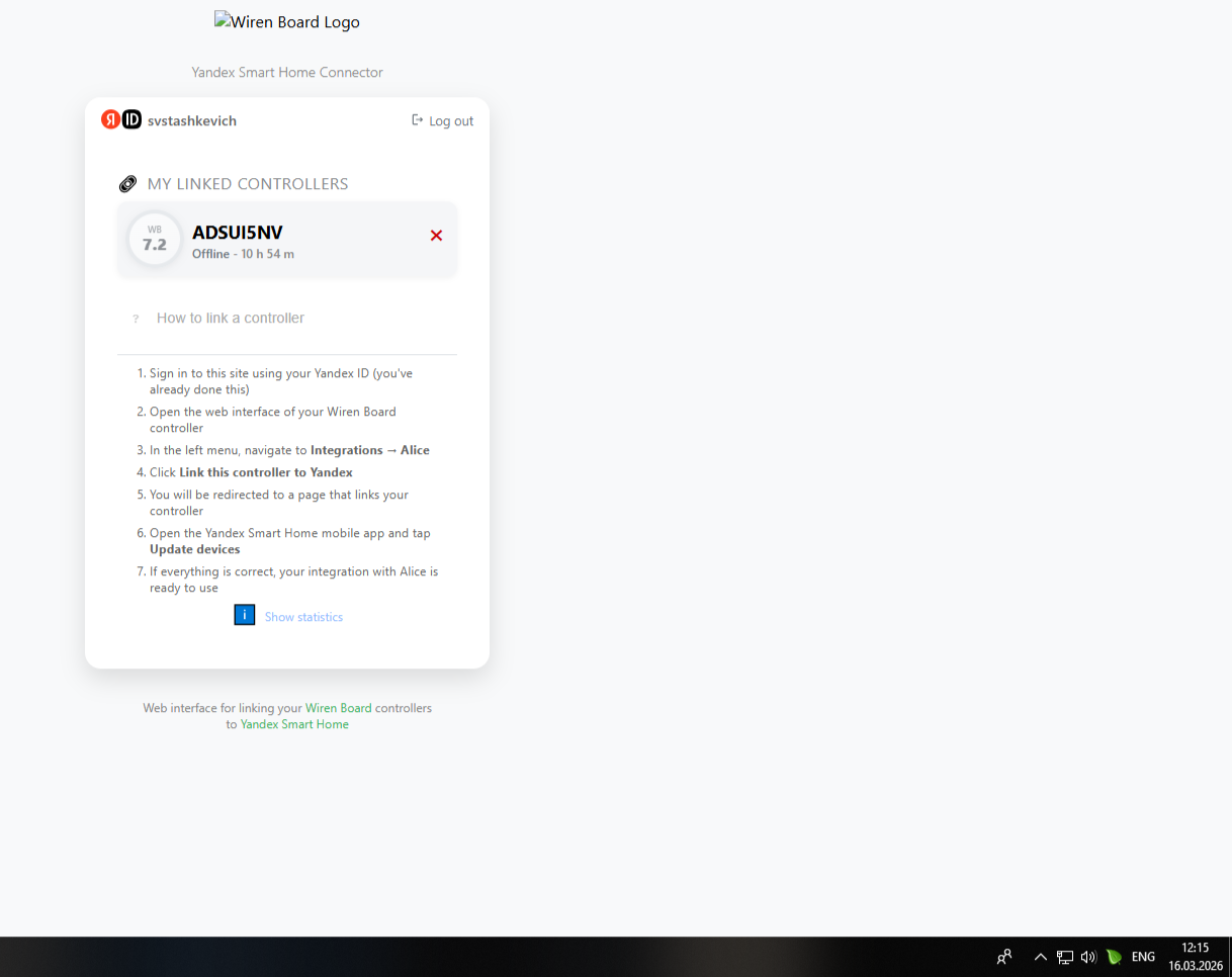

Здравствуйте, с 3-00 мск сбой соединения контроллера и Алисы. При проверке статуса подключения то появляется то пропадает контроллер, в основном не подключен,

Добрый день! На данный момент проблема актуальна?
Здравствуйте, да периодически возникает. Например сейчас
Возникает вышеуказанная ошибка? Она у вас приводит к остановке работы интеграции? Теряется связь и управление?
Опишите подробнее, что сейчас происходит, приложите лог.
Если можете примерно сказать в какой промежуток времени начался сбой, то сообщите.
