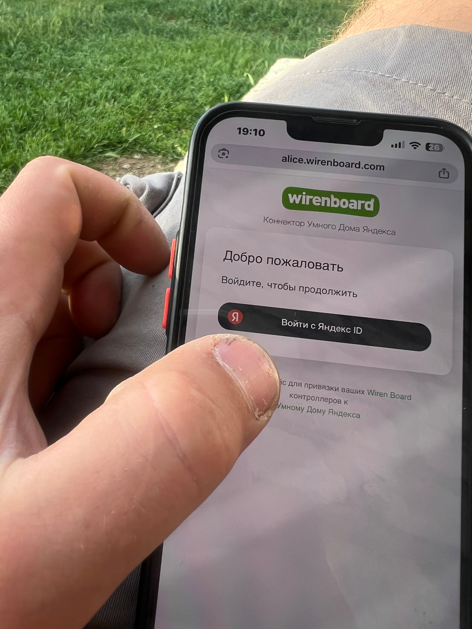

Подскажите как решить данную проблему
А опишите пожалуйста что за проблема?

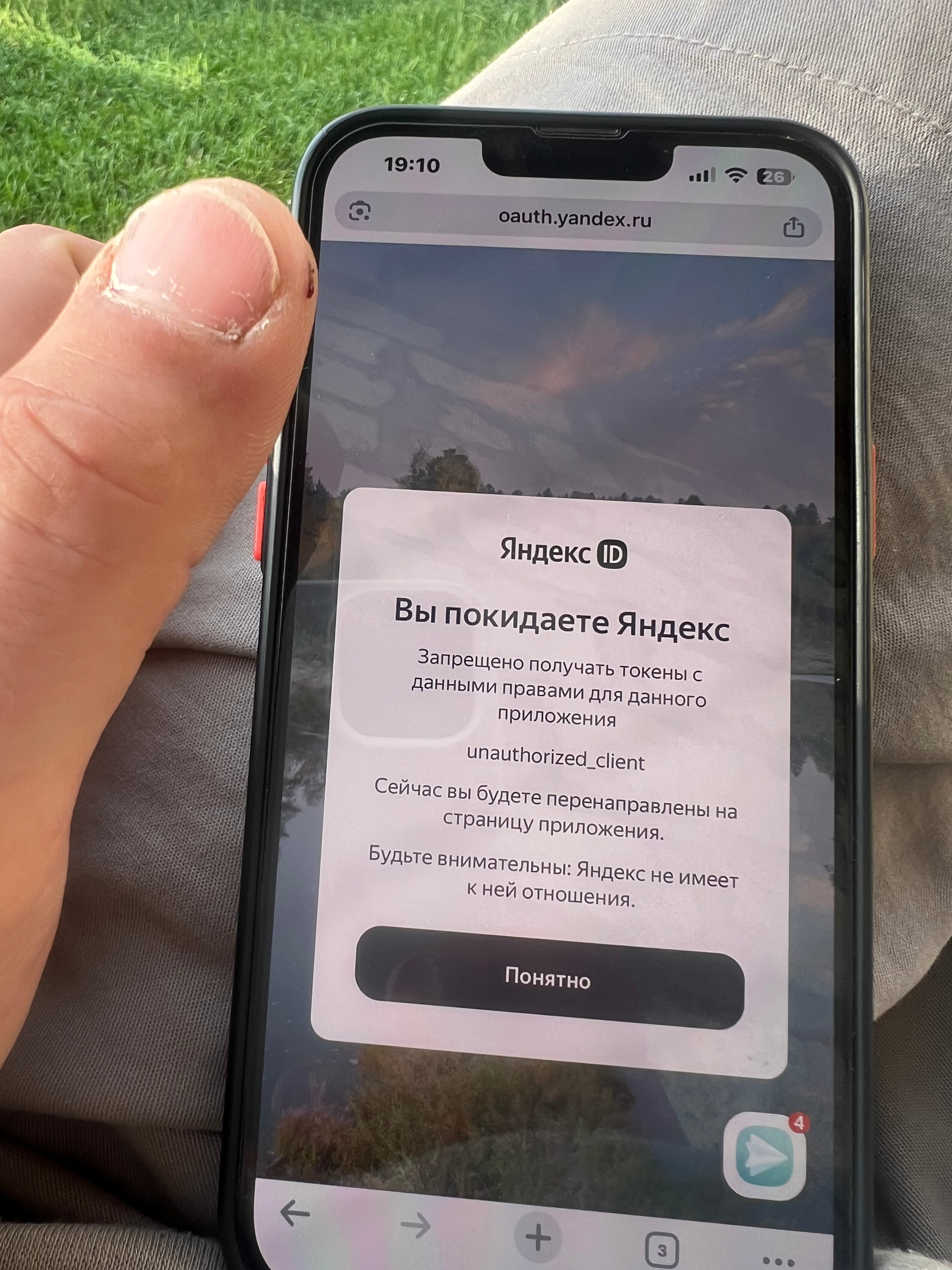

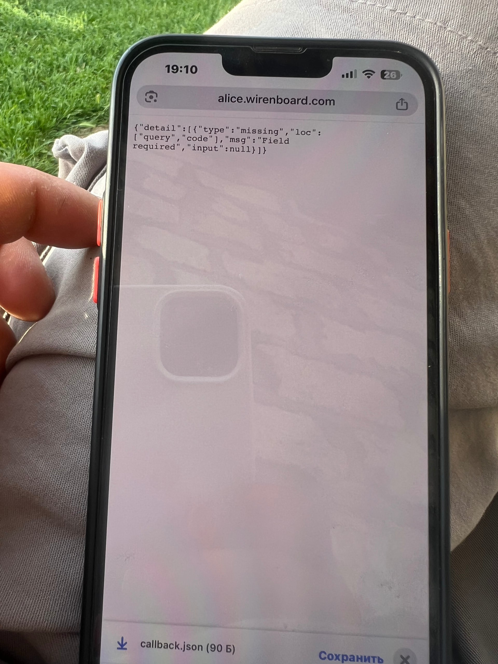

не получается подключить к Алисе. Выходит это сообщение
Только что проверил. Браузер Chrome, аккаунт без ограничений (это важно).
Успешно.
Обратите внимания, для вашего - запрещено получать токены.

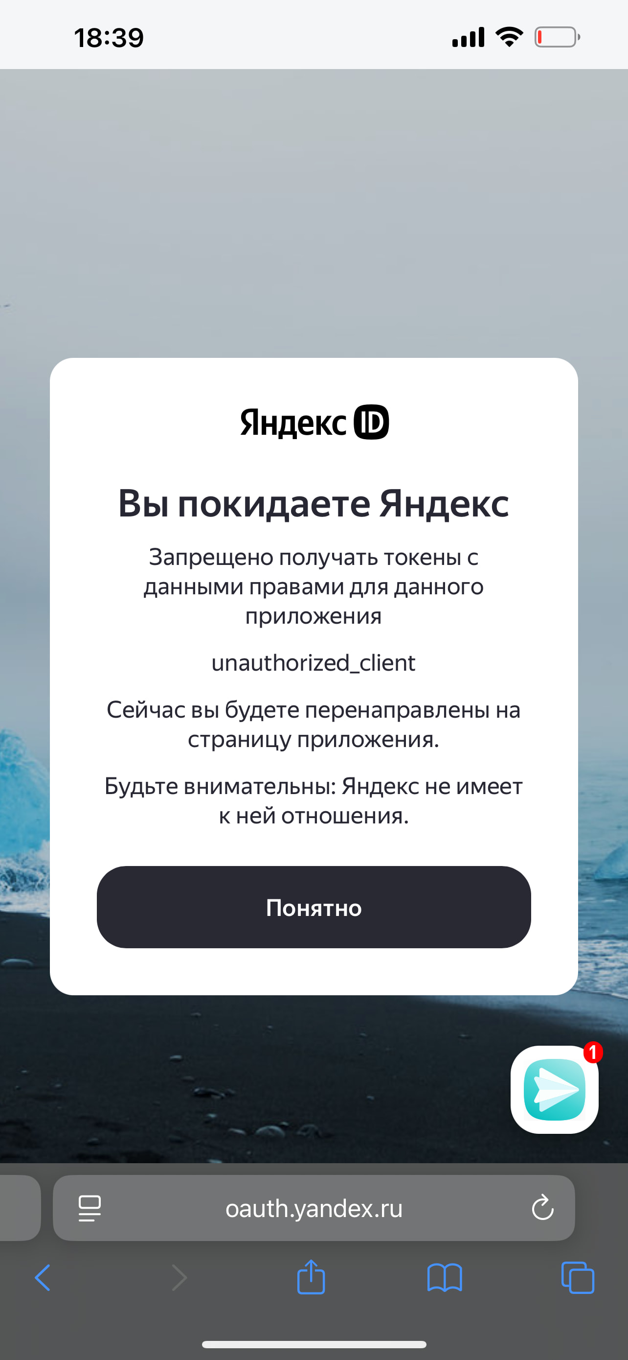

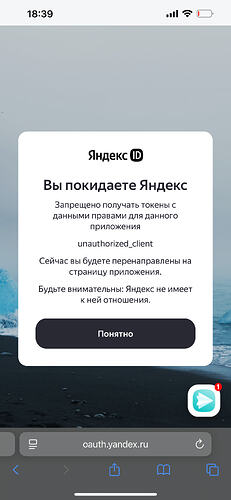

Через Сафари тоже самое. Я отвязал аккаунт недавно. И нужно привязать новый. Подскажите куда копать?

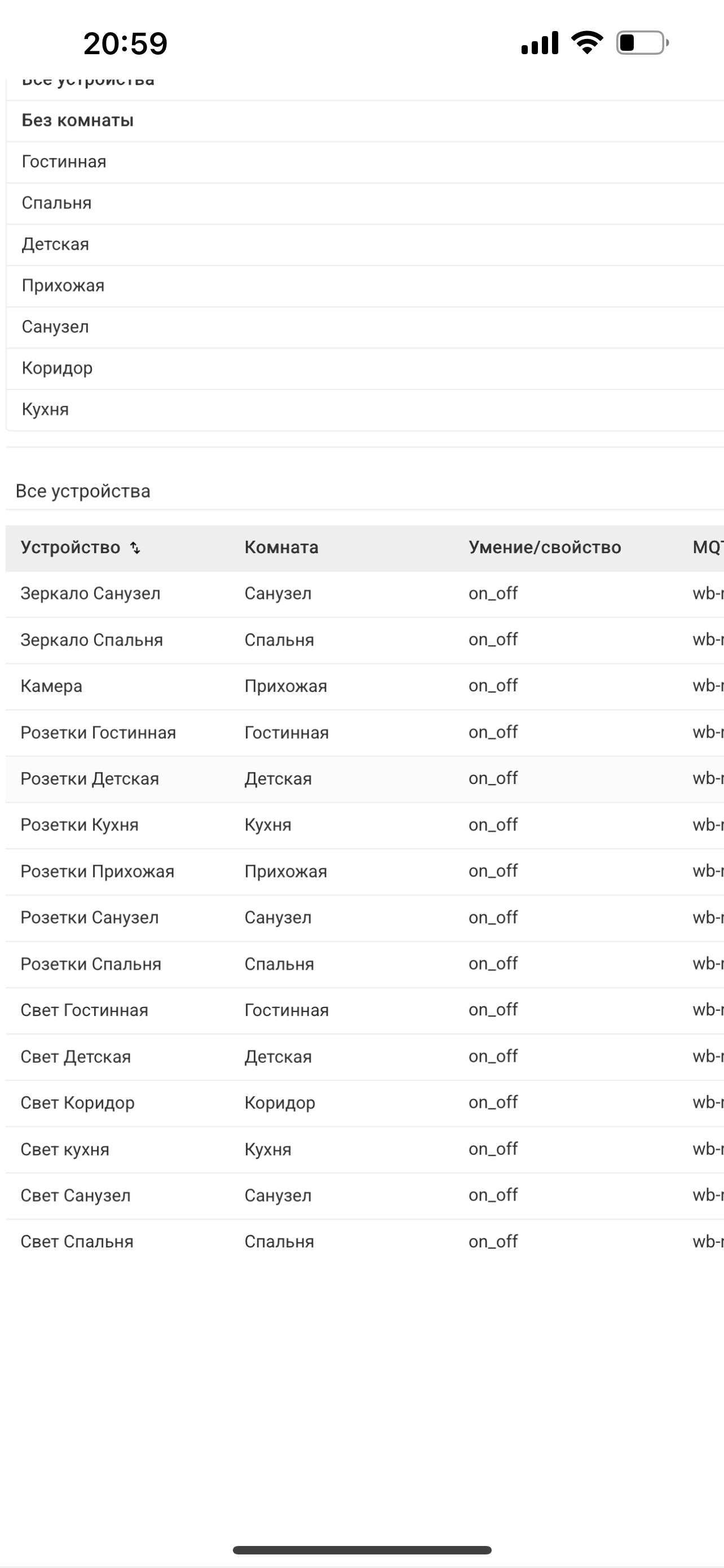

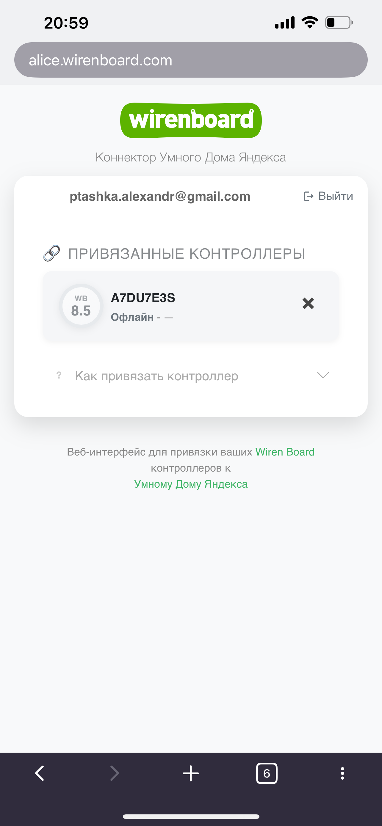

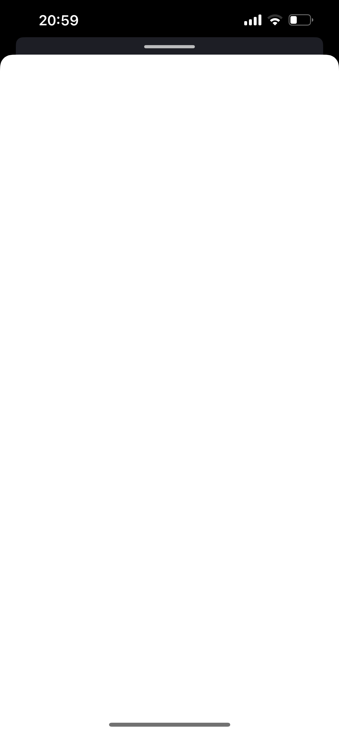

Теперь контроллер офлайн, и ничего не помогает. В приложении яндекс тоже просто белый экран когда пытаюсь подключить :folded_hands:
Проверьте пожалуйста что с контроллера доступен сам сервер интеграций.
Доступен, после всех команд выходят ожидаемые ответы

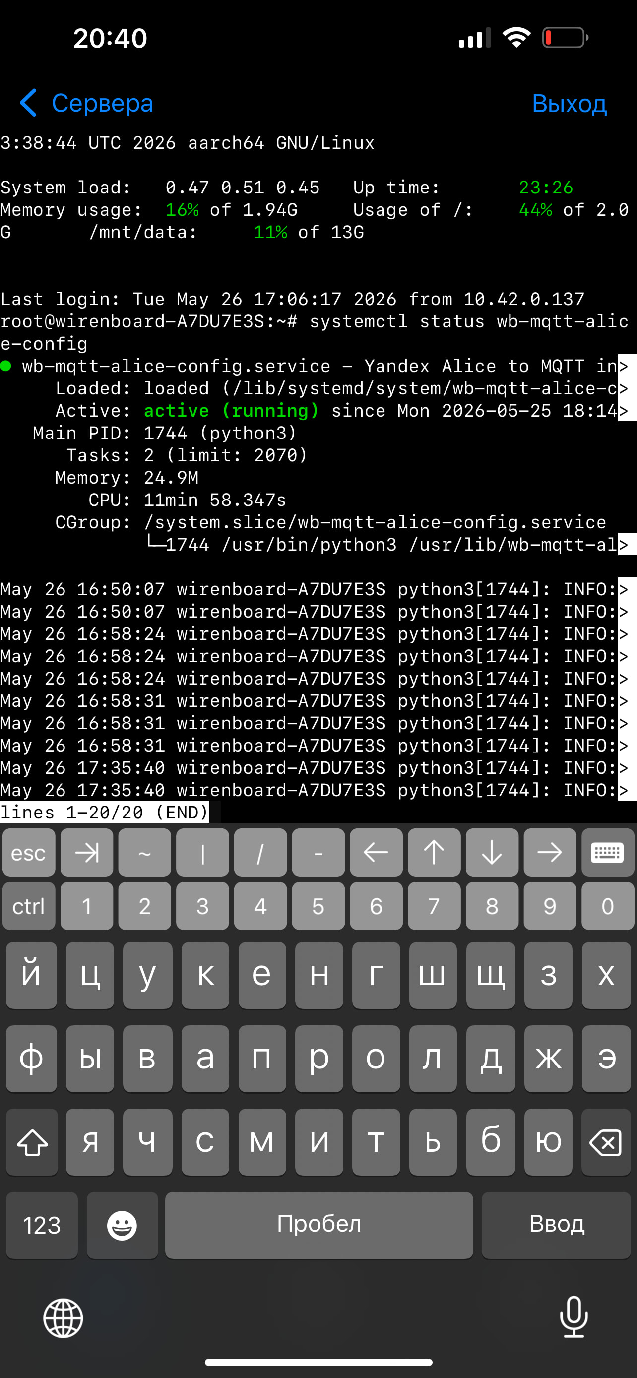

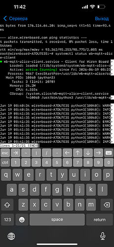

Отлично. А в логе сервиса есть какие-нибудь записи? Ну и проверьте все три условия

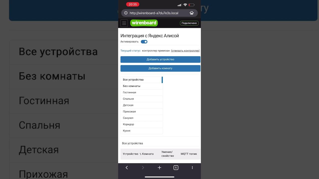

С третим условием не совсем понятно. В общем выглядит это так:
Вот тут описано.
Вы показываете начало строки логов, без содержания. Это, к сожалению, бесполезно.

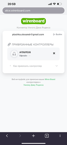

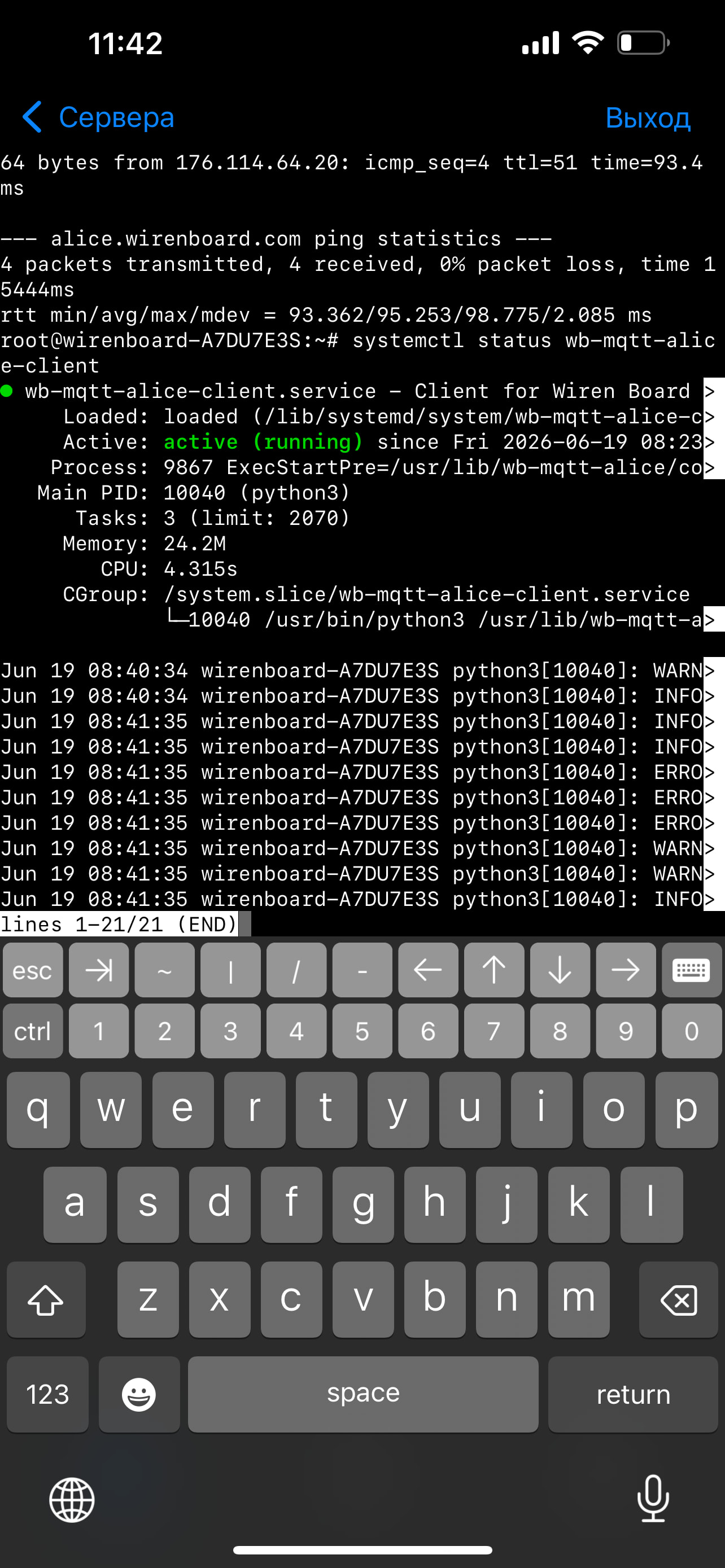

Здравствуйте, теперь снова актуален. Ни с того ни с сего снова контроллер офлайн. Пожалуйста помогите.

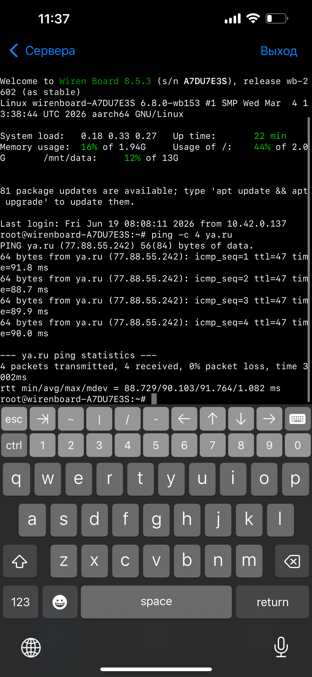

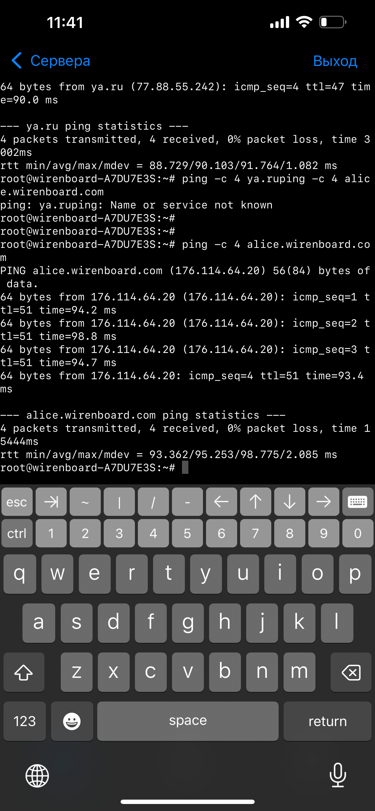

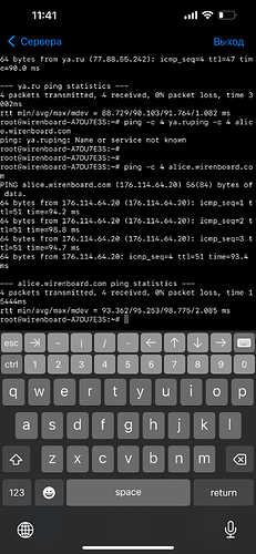

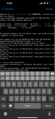

Покажите пожалуйста команды которыми проверяете доступность контроллера. ping, wget.
Из скриншотов я вижу что Интернет с контроллера доступен.
А что не работает? Ну и - давайте вывод текстом, я не вижу часть логов.
А, понял.
Причина в том, что Let’s Encrypt недавно изменил структуру цепочки сертификатов. Из-за этого при проверке возникает несоответствие ожидаемой длине, и соединение сбрасывается с ошибкой.
​Мы уже взяли в работу, готовим официальный фикс и постараемся выпустить обновление для всех пользователей как можно скорее.
