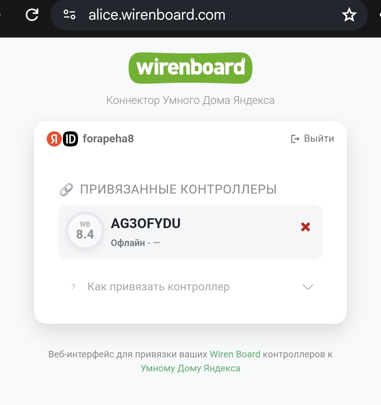

После обновления до 2606stable всё равно контроллер offline для алисы
Добрый день! Проблема в теме.

По вашему скриншоту это похоже не на проблему контроллера, а на сбой привязки/авторизации в сервисе Яндекс Умного дома. В базе есть известная errata: для alice.wirenboard.com встречается состояние Offline при проблеме в wb-mqtt-alice-client, в логе при этом бывает:
WARNING: Socket.IO not ready (state: disconnected), skipping emit 'device_state'
Что можно проверить сейчас:
  1. Убедитесь, что на контроллере установлен и запущен wb-mqtt-alice-client.
  2. Перепривяжите контроллер в интерфейсе alice.wirenboard.com через удаление и добавление заново.
  3. Если есть доступ к контроллеру, пришлите вывод:
journalctl -u wb-mqtt-alice-client -n 200 --no-pager
  1. Также полезно указать версию релиза:
cat /etc/wirenboard-release
Если после перепривязки статус не меняется, пришлите логи — по ним уже можно понять, это проблема связи с сервисом или данных о контроллере.
