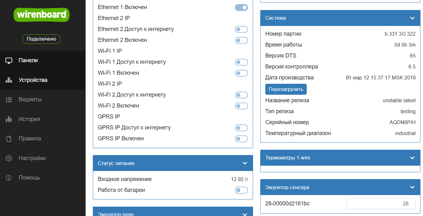

Номер партии
b.331 3G 322
Время работы
0d 0h 52m
Версия DTS
65
Версия контроллера
6.5
Дата производства
Вт мар 12 15:37:17 MSK 2019
Перезагрузить
Название релиза
unstable.latest
Тип релиза
testing
Серийный номер
AQDN6PIH
Температурный диапазон
industrial

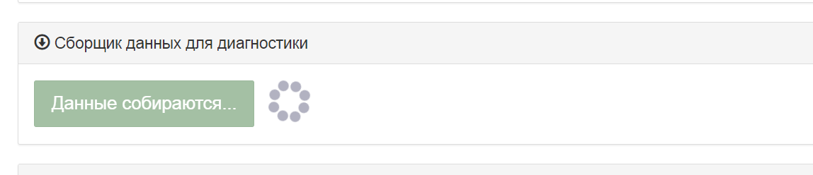

не получается собрать данные из вэб интрефейса крутит колесом бесконесно и ничего не происходит.
с облака так же, пишет данные собираются и файла никакого не появляется для загрузки.

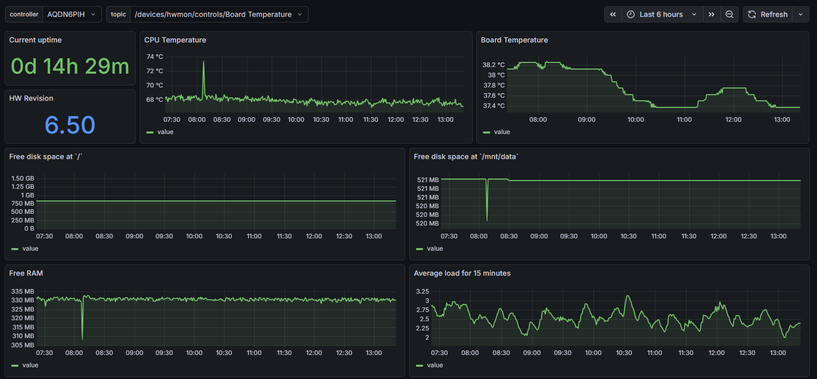

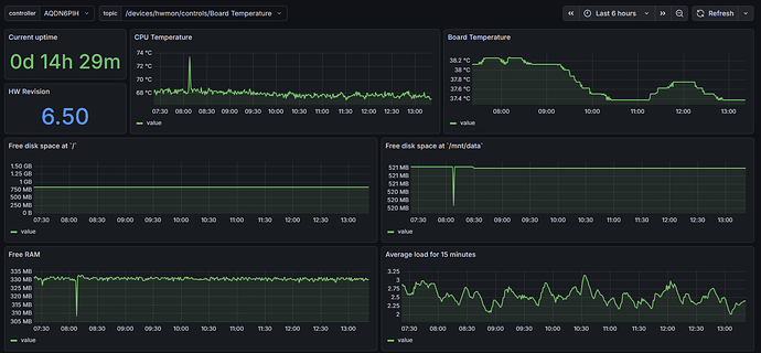

облако WB кнопка Grafana
Алиса работает. к Алисе вопросов нет.
Файлы диагностики не собираются из вэб интерфейса, только с таймером из cli
