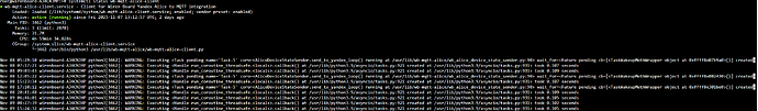

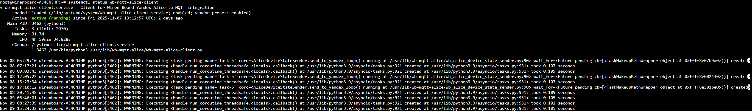

Проверьте работоспособность сервиса. Пришлите вывод команд:
systemctl status wb-mqtt-alice-client

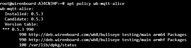

apt policy wb-mqtt-alice

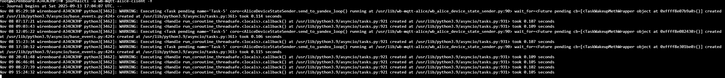

Приложите логи после создания новых устройств:
journalctl -u wb-mqtt-alice-client -f

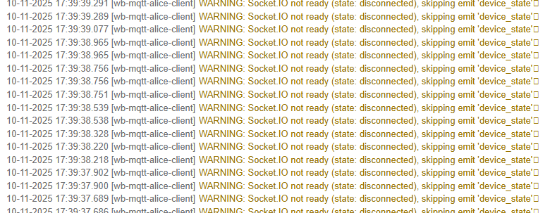

Добрый день, только что решил перепроверить, остается ли проблема и вижу по системному журналу, что Алиса скорее всего упала опять
Связь упала в 14:46 и на момент 17:42 не вернулась
Сбой произошёл из-за проведения работ на нашем сервере.
Чтобы возобновить работу сервиса, пожалуйста, нажмите кнопку сохранения в любом устройстве в конфигураторе.
Спасибо за обратную связь.
Проблема нам известна - при сбое на сервере часть клиентов сами не возвращаются в онлайн. Занимаемся решением проблемы.
В таких случаях помогает всегда перезапуск клиента на контроллере:
systemctl restart wb-mqtt-alice-client
