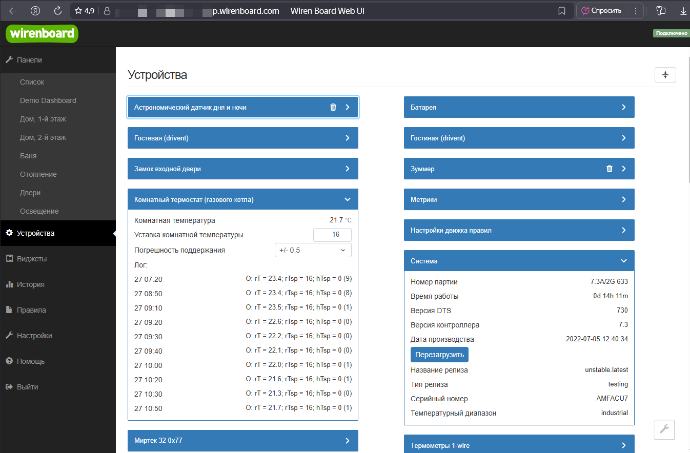

Контроллер: WB7
Версия ПО: testing
После выполнения, рекомендованной команды обновления “apt update && apt full-upgrade”, новых обновлений не установилось.
В браузере нет пунта “Интеграции”. Ни на компьютере ни на мобильном телефоне.
Адрес при этом меняется с локально ip, на адрес через облако wirenboard (https://192-168-0-1.xxxxxxx.ip.wirenboard.com/#!/devices ).
Подскажите, пожалуйста, что еще можно предпринять?

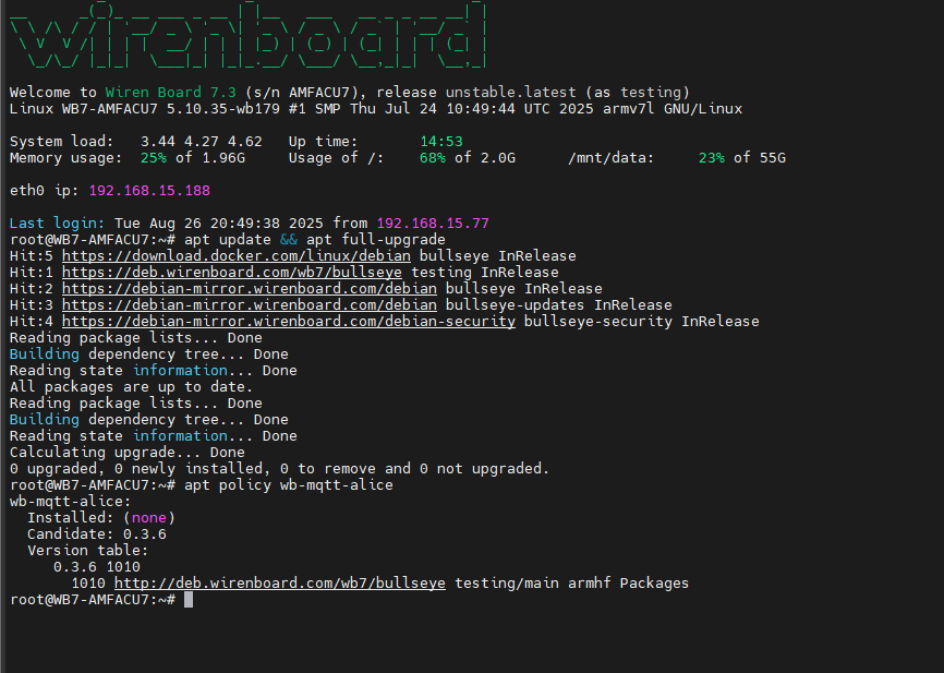

Не вижу пакета Алисы среди установленных.
Попробуйте еще раз использовать команду:
И покажите вывод.
После проверьте установился ли пакет:
apt policy wb-mqtt-alice
Если установился, то проверьте доступность интеграции.

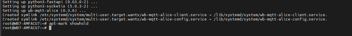

Покажите вывод команды:
apt-mark showhold
VitP
August 27, 2025, 8:54am
9
Спасибо! После ручной установки пакета, пункт “Интеграции” появился …
