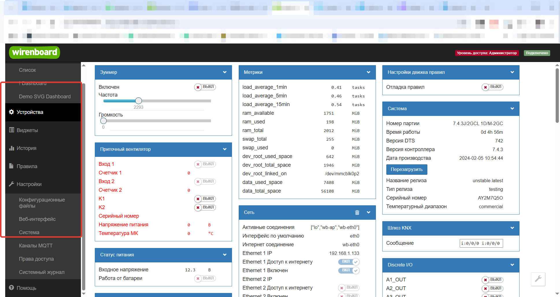

Перебрал множество крайних версий testing- нет кнопки Интеграция и
Алиса
(вложения)
Нет такой кнопки в множестве крайних версий- забыли включить, а в новостях и инструкциях это есть уже более месяца.
