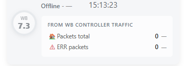

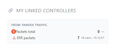

Но возникла проблема с уже другой темой, тем, ради чего затевалось. В интеграции с Алисой, после добавления устройств и привязки контроллера, контроллер не подключается к серверу.
Я так понимаю проблема со стороны яндекса?

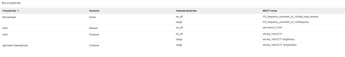

Здравствуйте. Интеграция действительно заработала, контроллер подключился к серверу. У меня есть вопрос, есть диммер wb-led в режиме работы ССТ+ССТ. Оба параметра, яркость и цветовая температура в процентах, а яндекс ожидает температуру в кельвинах. Есть ли возможность завести стандартный диммер в таком режиме работы?
Коллеги как раз сейчас занимаются данным вопросом, ожидайте новостей.
