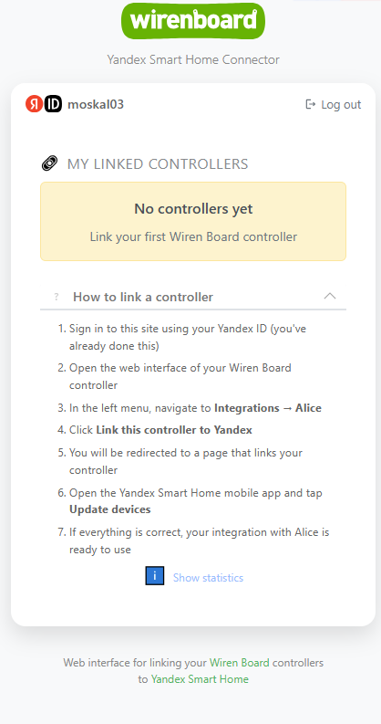

Подскажите, что не так?
Это интерфейс сервера без привязки контроллера.
Блок Wiren Board 8, не соединяется по Wi-Fi с интернетом.
Но, при этом указывает, что есть подключение (возможно с компьютером).
Уточните, как его настроить на связь с интернетом.
При подключении к роутеру кабелем все определяется.
