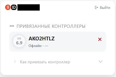

текущий статус Контроллер привязан.
ошибка возникает при добавлении интеграции в яндексе

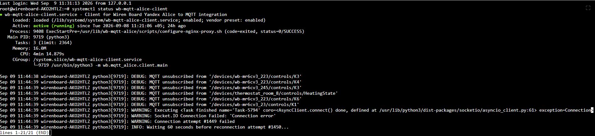

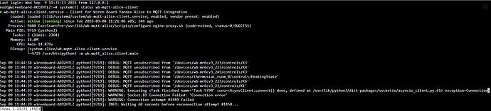

Добрый день! У меня не получается настроить интеграцию с Алисой, все делал по списку.
Вот такие ошибки вылазят при проверки сервиса клиента:
Все решилось с помощью ИИ вайрена.
