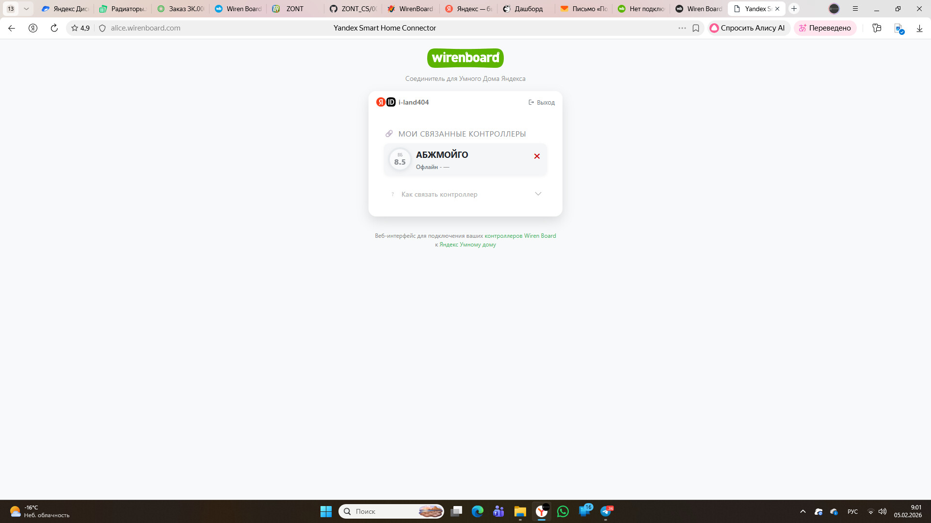

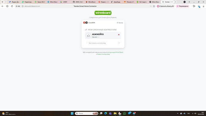

подскажите так и должно быть что привязанный контроллер офлайн

Здравствуйте. Пожалуйста, выполните и покажите вывод:
ping -c 20 ya.ru
Также обратите внимание на:
Контроллер также не перейдет в статус онлайн, если у указанного пользователя не добавлен навык.
это в командной строке?
где добавляется навык?
я только учусь, на WB первую квартиру делаю, более развёрнутые ответы, если не трудно.

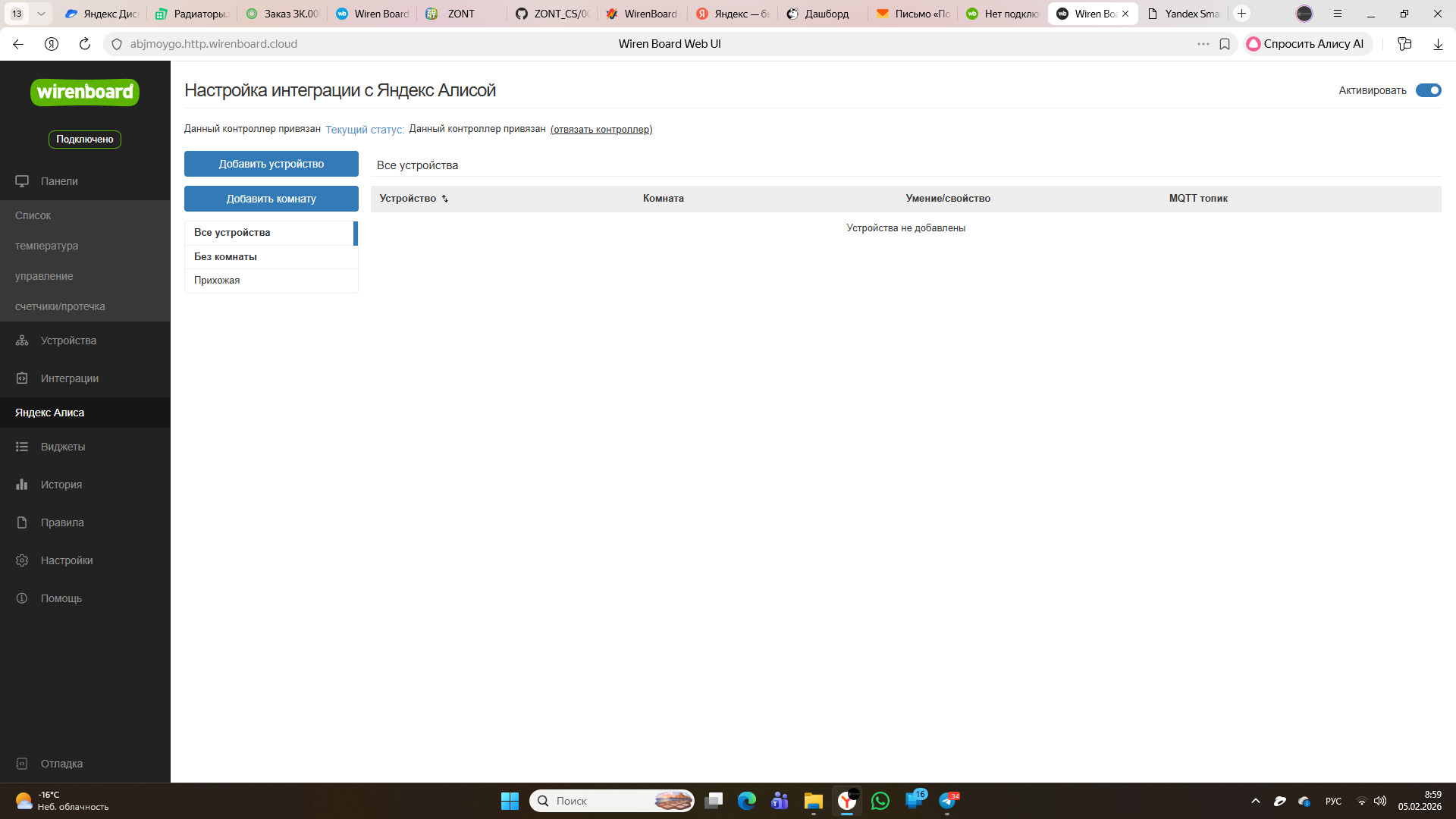

Как создать устройство Яндекса на контроллере
Разобрался
Благодарю за ожидание. Получилось добиться связи с сервером Алисы?
