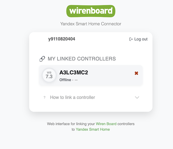

Статус:оффлайн после привязки к акаунту Алисы
На контроллере 7.3.3 со сбросом настроек установил testing релиз.
После первоначальной настройки контроллера пытаюсь интегрировать его с Алисой.
На странице интеграции https://alice.wirenboard.com - статус контроллера offline и не меняется на протяжении длительного времени.
Прошу вас помочь разобраться в проблеме

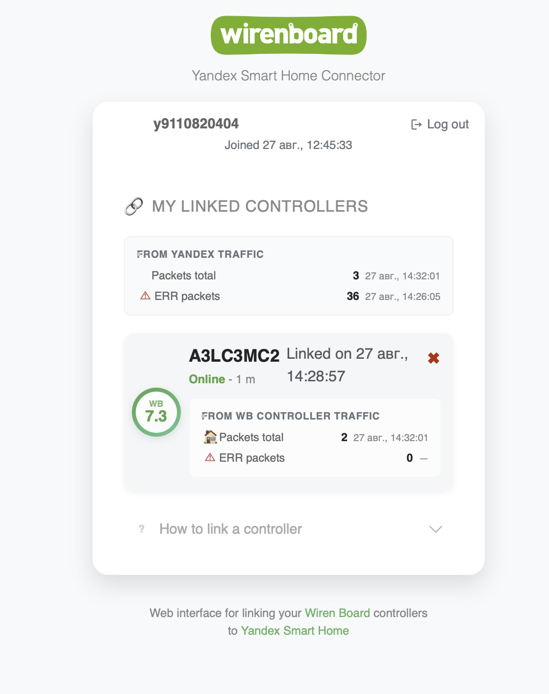

Сейчас все заработало
Прошу понаблюдать, и если проблема повторится — сразу написать и прислать новый диагностический файл.

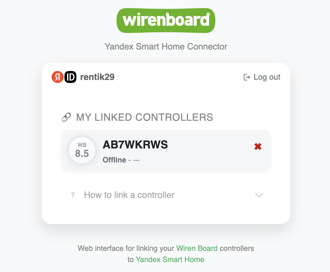

У меня возникла такая же ситуация. Но устройство добавил, а контролер как висел офлайн так и висит.
пробовали обновить систему командой apt update && apt upgrade?
Приветствую. Тоже не видит контроллер, устройства сохранил. Или на данный момент есть сложности со входом? Систему обновлял командой apt update && apt upgrade
(2,5 МБ)
Обновлял, что только не делал.
Был офлайн, потому что не добавил устройство в яндекс умном доме. А добавить не получалось, зависал процесс добавления - думал зависает потому что офлайн. В итоге, взял андроид планшет и там все добавилось. В айфоне по видимому какие-то проблемы. Сейчас все работает.
подтверждаю, дело на стороне ios
