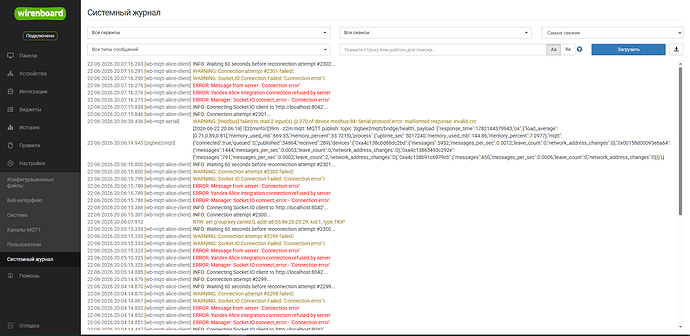

Подключил контроллер к УДЯ, все работало. Потом некоторое время пропадал интернет (контроллер подключен к интернету через 4G модем. Видимо билайн что-то опять блокировал).
После чего все устройства стали “Не в сети”, хотя контроллер в сети и доступен через облако.
Удалил из УДЯ, отвязал в Вэб интерфейсе, привязал заново, добавил WB в УДЯ…и нет устройств от слова совсем. Обновляю…-Новых устройств нет

​Мы проверили у себя - проблема действительно воспроизводится.
Причина в том, что Let’s Encrypt недавно изменил структуру цепочки сертификатов. Из-за этого при проверке возникает несоответствие ожидаемой длине, и соединение сбрасывается с ошибкой.
​Мы уже взяли в работу, готовим официальный фикс и постараемся выпустить обновление для всех пользователей как можно скорее.

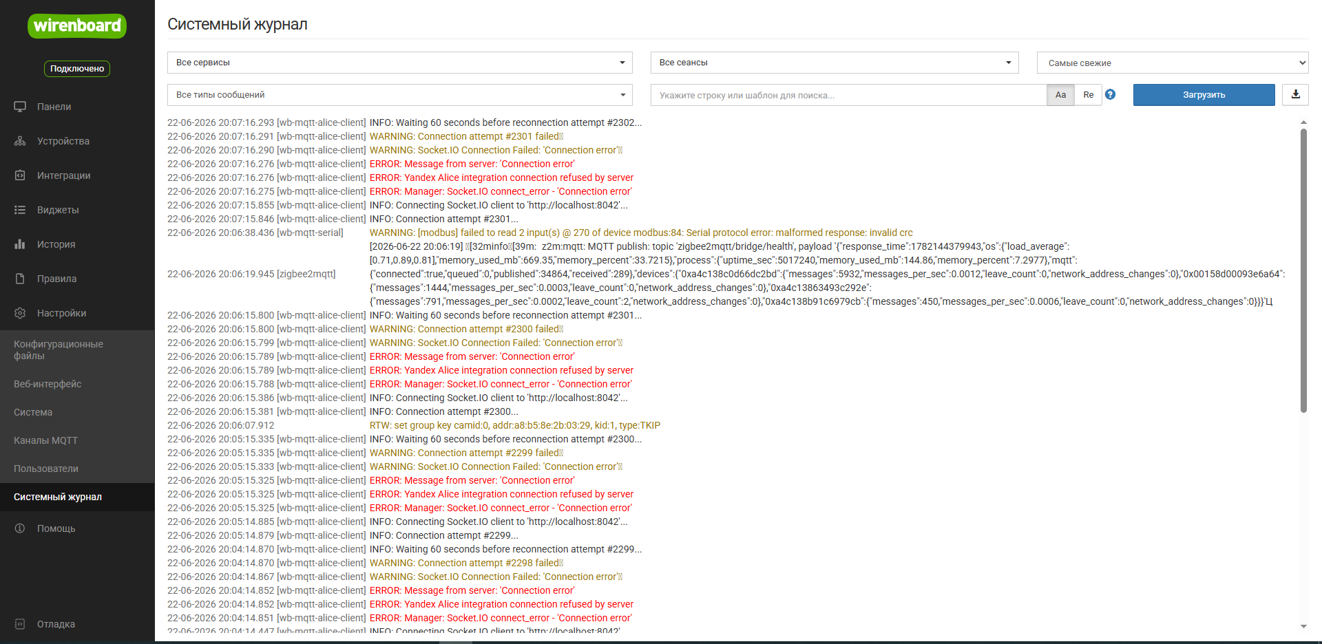

Сейчас УДЯ работает, есть проблемы только с обновлением устройств, с пятого а то и с 25 раза. Контроллер в сети и проблем с инетом не видно. Из УДЯ управляется норм в целом
(2,9 МБ)
