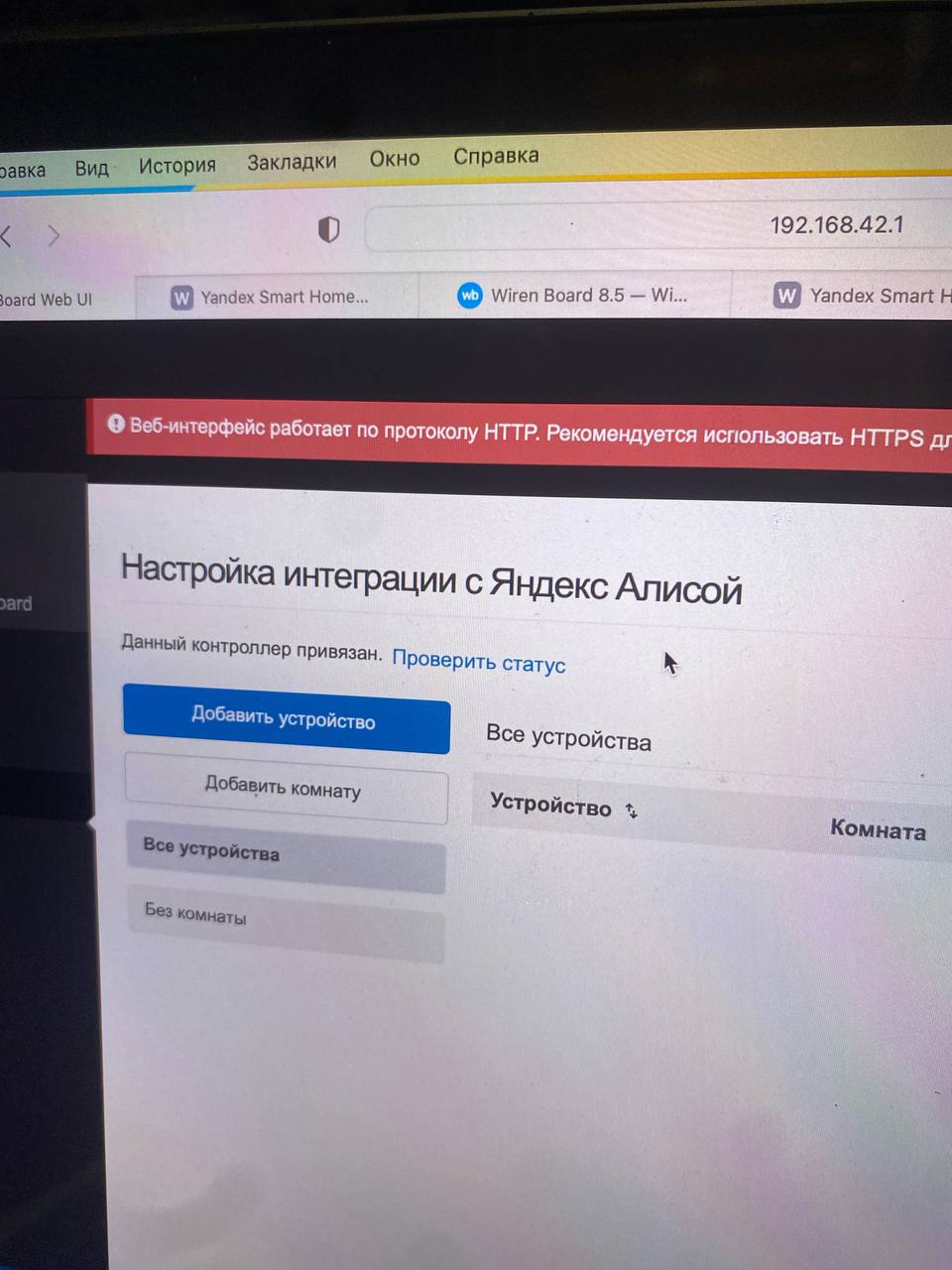

Результат на фото
Проблемы возникают сразу на этапе интеграции, устройство уже привязано

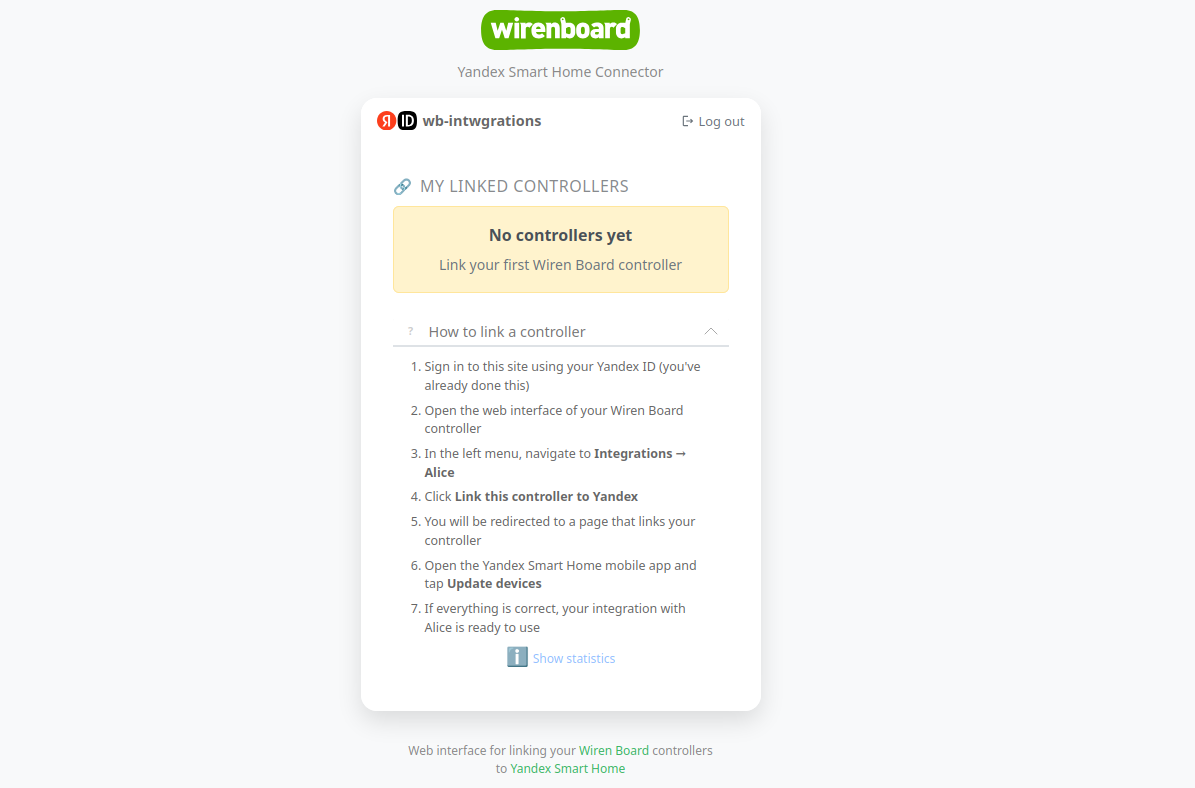

Всё как по инструкции, логинюсь через Яндекс ID, открывается alice.wirenboard.com и появляется такое же окно:

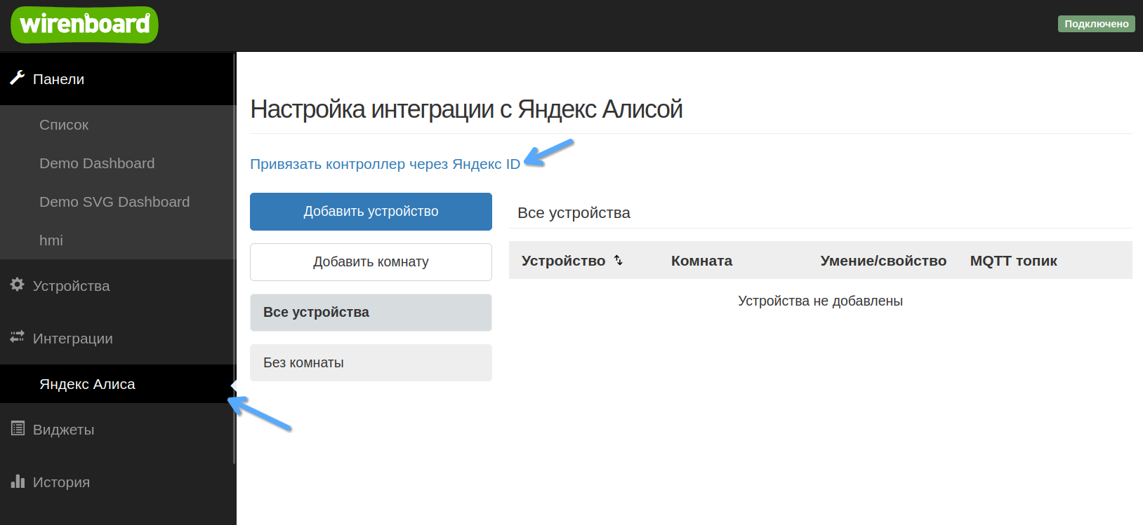

Скринкаст позже сниму, но там всё предельно просто, вместо этого:
Висит вот это:
Хотя к Яндексу мы никак его не привязывали до этого, начали только после выхода тестового обновления
