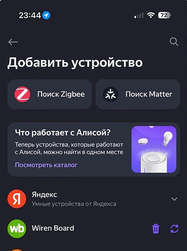

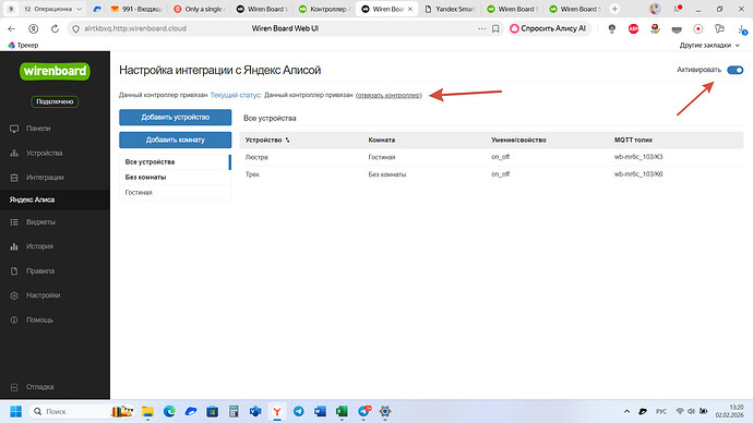

Пробую пробросить устройства напрямую в Яндекс УД.
Все вроде правильно сделал, но при обновлении устройство в приложении не появляются устройства.

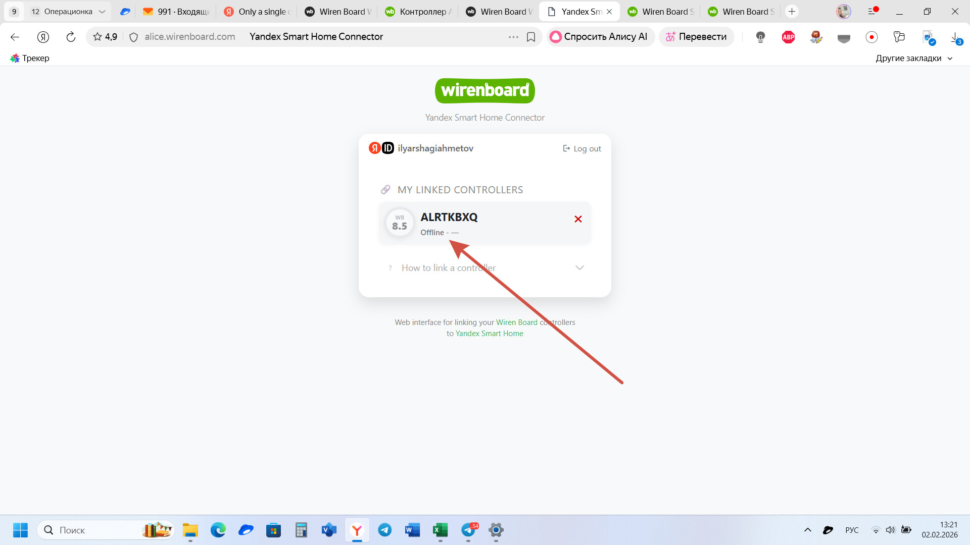

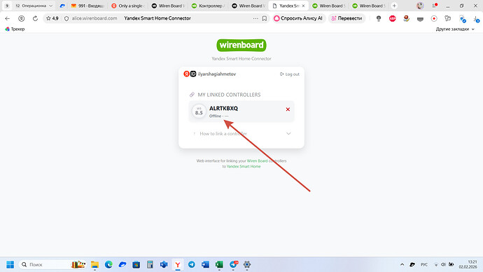

Воспроизвел, действительно, статус на online не обновляется. Передам разработчикам.
Пока не починят - предлагаю выполнить сопряжение по кабелю, а потом можно обратно переключиться на соединение на Wi-Fi - так будет работать.
Простите за путаницу. Мой контроллер, все же, подключился к серверу яндекс спустя минут 5-10 в offline.
