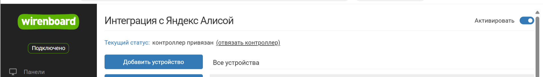

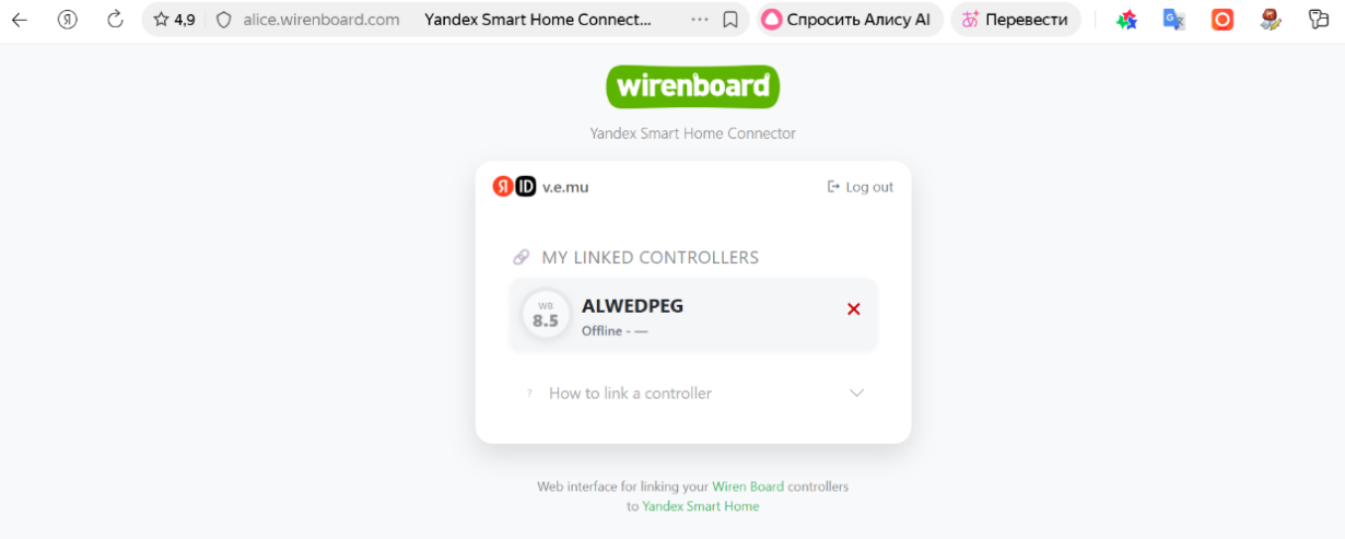

Здравствуйте. Успешно подключил интеграцию Яндекс Алиса. В процессе ПНР статус в My linked controllers контроллер стал Offline. (подключаюсь к нему удаленно - контроллер в сети, отвалилась только интеграция)
В чем может быть дело, куда смотреть?

Проверьте пожалуйста что сама интеграция авторизована в Яндекс и навык добавлен
Навык в App в смартфоне уже работал. Попробовал удалить и снова добавить. Не помогло

Залогинился под другим ID Ya в App и alice.wirenboard.com
Ничего из этого пока не помогло
