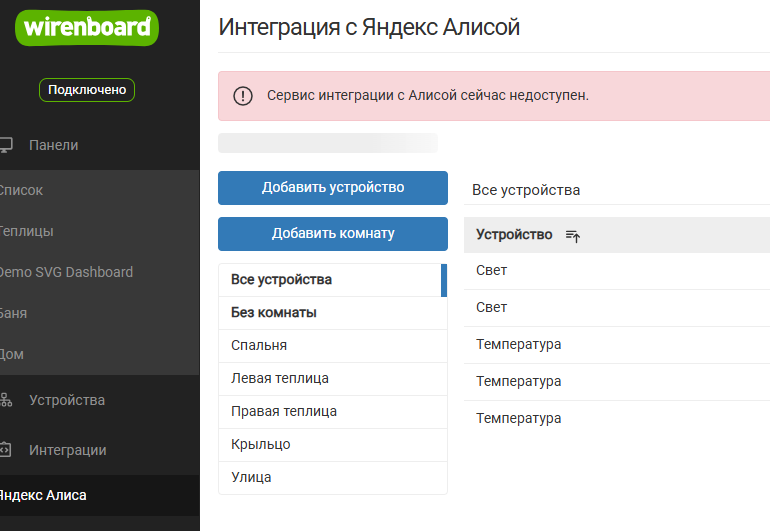

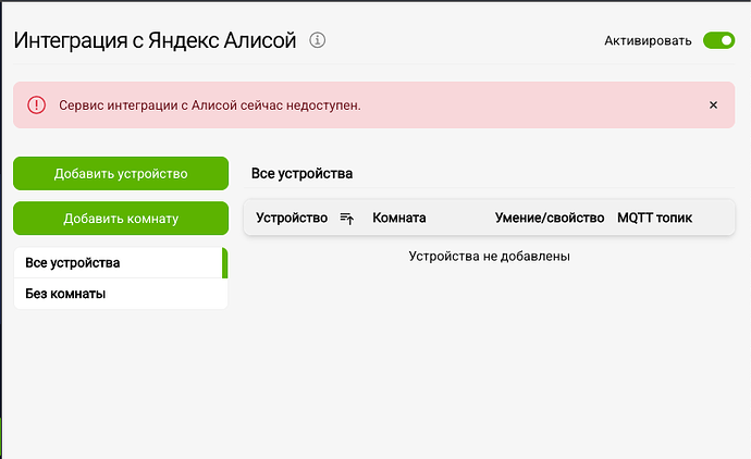

Не получается активировать интеграцию с Яндекс Алисой

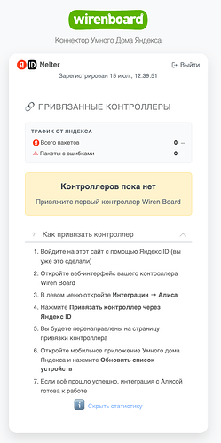

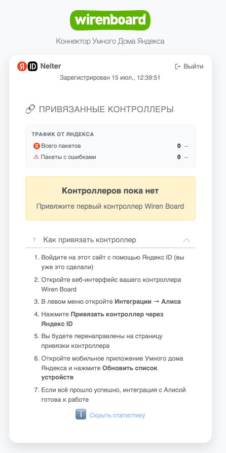

Не появляется кнопка Привязать контроллер через Яндекс ID после активации интеграции. На https://alice.wirenboard.com/ зарегистрирован, навык в мобильное приложение добавил.
(459,9 КБ)

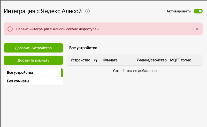

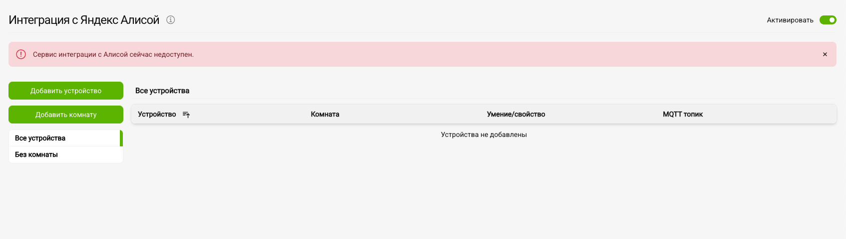

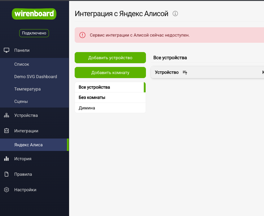

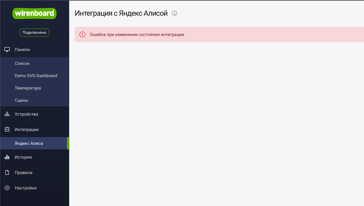

В связи с тем, что вчера наблюдались временные трудности работы интеграции, прошу перезагрузить контроллер и попытаться активировать повторно. Если не удается, пришлите, пожалуйста, диагностический архив.
Без изменений
(2,1 МБ)
UPD: Заработало само
