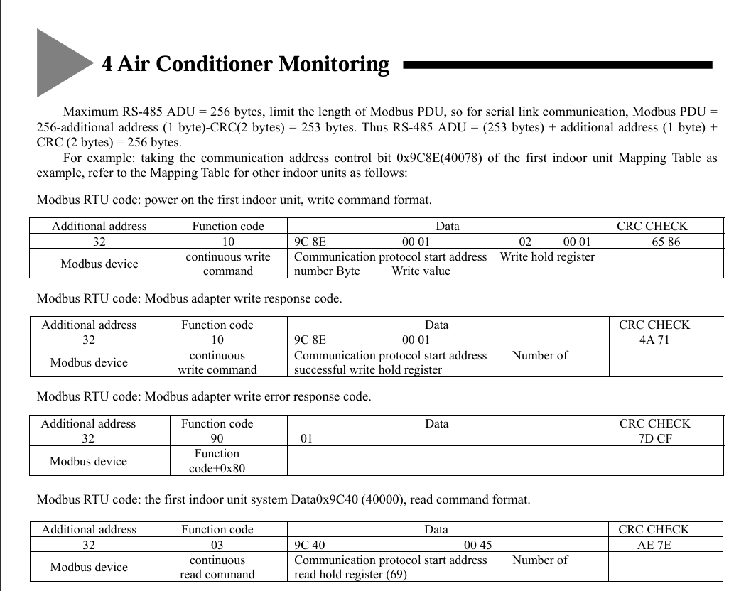

В мануале нашел информацию, что чтение и запись производится разными кодами, 0х03 на чтение и 0х10 на запись. При попытках написать шаблон использовал тип регистра Holding_multi, так как я натыкался где-то на форуме, что как раз этот тип регистра и имеет нужные мне коды на чтение и запись как раз. Или я что-то неправильно делаю?

Добрый день! Если я правильно вас понял, то команда должна быть такой, верно?
root@wirenboard-AAZBLHYN:~# systemctl stop wb-mqtt-serial
root@wirenboard-AAZBLHYN:~# modbus_client --debug -mrtu -b9600 -pnone -s1 /dev/ttyRS485-2 -a0x32 -t0x10 -r40009 31
Data to write: 0x001f
Opening /dev/ttyRS485-2 at 9600 bauds (N, 8, 1)
[32][10][9C][49][00][01][02][00][1F][F5][39]
Waiting for a confirmation…
<32><90><01><7D>
ERROR Illegal function
ERROR occured!
Если устройство возвращает 0x80 код ошибки - то функция не поддерживается. А как производитель рекомендует записывать в этот регистр?
А по тем адресам и именно с теми же значениями что в примере? вот по адресу 0x9c8e?
