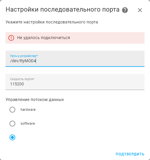

Добрый день. Подскажите как выполнить интеграцию ZHA в HA на WirenBoard.
Просит указать путь к устройству и скорость

Да все верно. У меня следующая конфигурация:
- Контроллер WB с установленным HA;
- WBE2R-R-ZIGBEE v.2,
я хочу установить интеграцию Zigbee Home Automation и не знаю какой путь указать для этого и где посмотреть данный путь и какую скорость выставлять (см картинку ранее)?
так же при добавлении данной интеграции ZHA появляется окно с выбором устройства.
Типа радио модуля, я так понимаю мой вариант ZNP?
