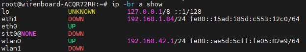

Подключил WB6.5 к компьютеру через отладочный порт.
Командой ip -br a show отобразил список интерфейсов (портов).
В статье “Как узнать IP-адрес контроллера Wiren Board” написано:
  • dbg0 — адрес интерфейса Debug Network, будет назначен только при подключении через этот интерфейс.
    Почему в списке нет отладочного порта?
    Что такое sit0@NONE?

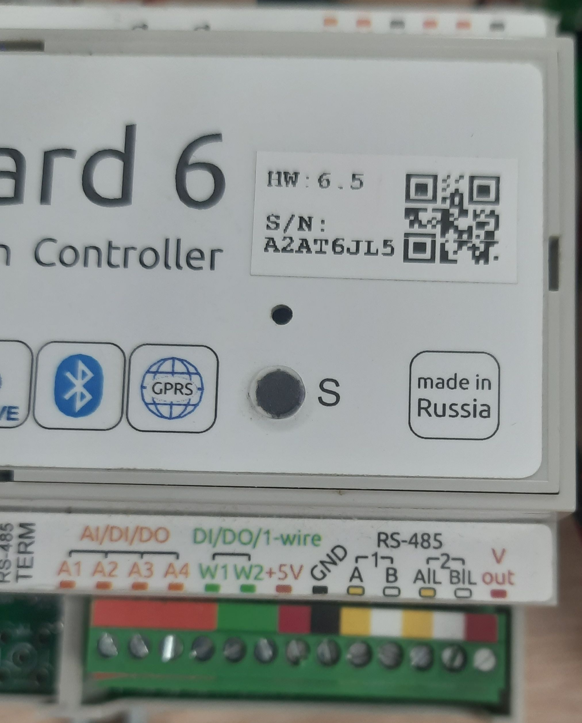

    Подсказка (Prompt): root@wirenboard-ACQR72RH:~# содержит серийный номер (ACQR72RH). Но на шильдике значится другой серийный номер. Почему?
Судя по описанию, у вас наблюдается вот эта проблема.
Пожалуйста, выполните рекомендации, указанные в статье.

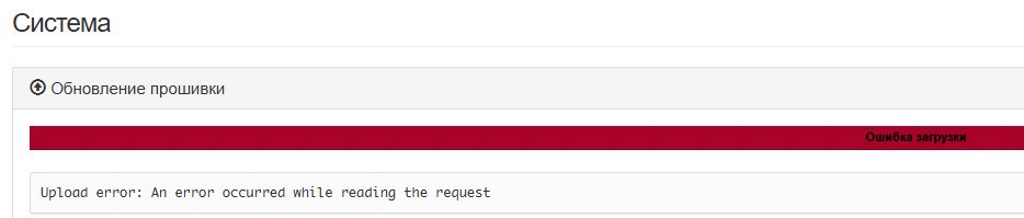

Скачал прошивку wb-25-01. Через web-интерфейс обновил. Всё успешно установилось, контроллер перегрузился. Но прошивка так и осталась wb-2310. Релиз смотрю на Устройства-System и командой консоли wb-release.
Попытался ещё раз сделать обновление, но при скачивании файла теперь выскакивает ошибка:
Подскажите, пожалуйста, почему так происходит?
Выполните резервное копирование контроллера, а затем обновление с сбросом на заводские настройки при помощи USB-флешки.

Обновил прошивку с флешки. Использовал Factoryreset. Затем выполнил Ваши рекомендации “[quote=“Aleksandr_Khlebnikov, post:3, topic:26930”]
[/quote]”.
Версия прошивки теперь, как и должно быть, wb-2501. А серийный номер всё-равно не совпадает с наклейкой.
Если это ни на что не влияет, пускай так и остаётся.
