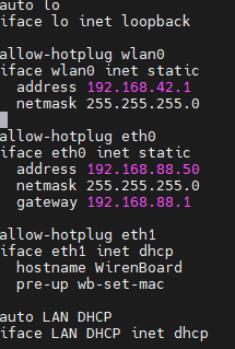

Настройки входов прилагаю.

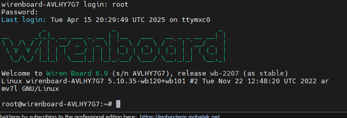

Веб-интерфейс чего?
Если вопрос про контроллер - то какеой он версии, какой релиз установлен?

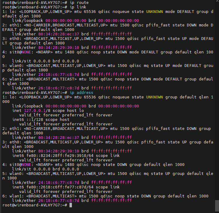

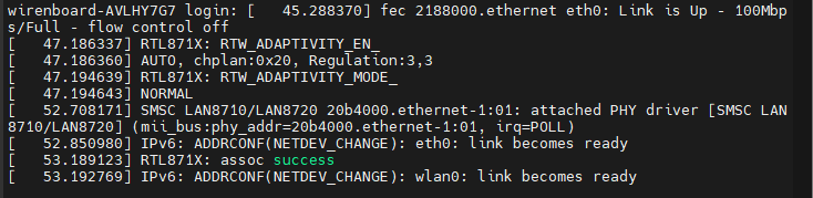

Какое состояние у интерфейсов?
Отвечает ли на пинг?
Отлично.
Ну и - покажите все ж состояния интерфейсов (и линк и адрес).

Видно что линк есть, что ни для какого интерфейса не заданы адреса.
Поднимите адрес на интерфейсе, например командой
ip address add 192.168.88.50/24 dev eth0

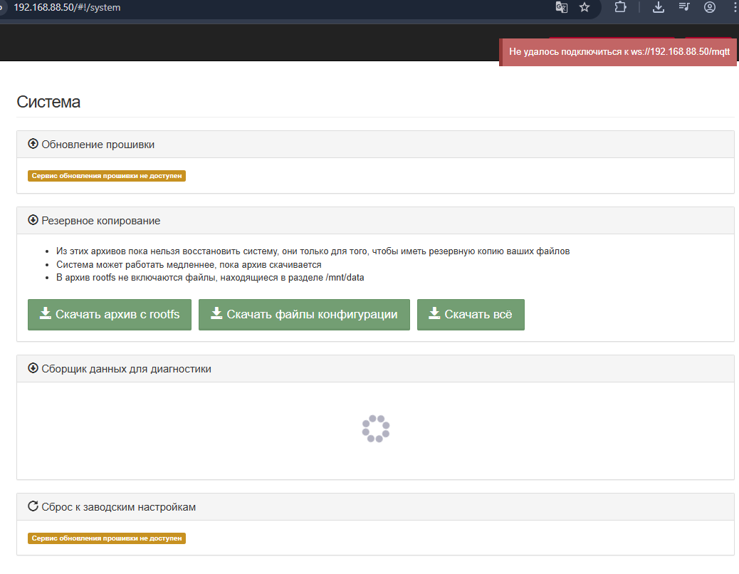

И проверьте - верно ли сконфигурировано (настроено)
Вы используете уже устаревший релиз 2207, в котром (еще)нет NetworkManager. Соответственго руководстваться надо именно Ethernet — Wiren Board
Попробовал обновить еще раз. Все получилось. Сейчас версия wb-2501.
