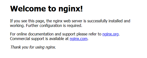

После обновления по инструкции: apt update, apt upgrade и перезагрузки не удается войти в WebUI.
(392,5 КБ)
Контроллер работает, NODE-RED работает и его сценарии тоже.
Вместо web интерфейса

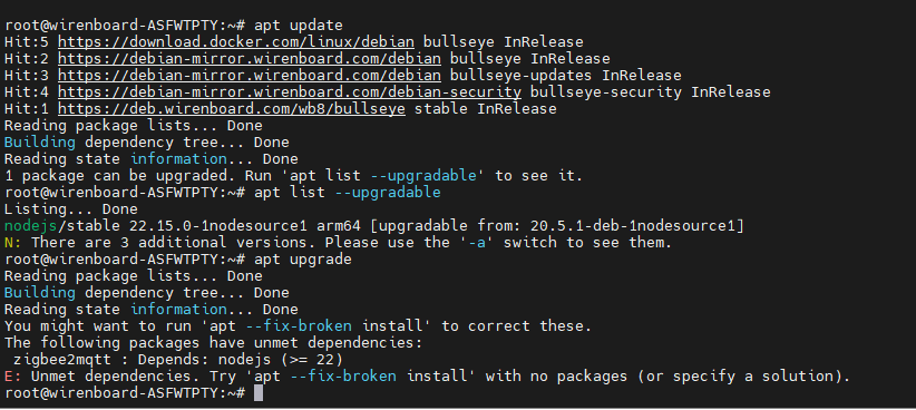

Повторная попытка:
Подскажите, какой вариант корректный?
Повторное обновление помогло. Спасибо!
