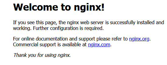

После обновления (apt update, apt upgrade) и перезагрузки (reboot) пропала точка доступа и как следствие возможность зайти на веб-морду. Через Debug Network переподнял точку доступа, но теперь nginx говорит, что он не сконфигурирован (изображения ниже).
Через ssh захожу без проблем тоже. Только веб-морда не поднимается или не сконфигурирована должным образом. Подскажите что сделать чтобы взлетело? Откат к заводским или переустановка прошивки конечно не желательна. Заранее спасибо за ответ.

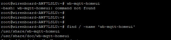

Да, выполните явно wb-mqtt-homeui.

Вот выхлоп по команде:

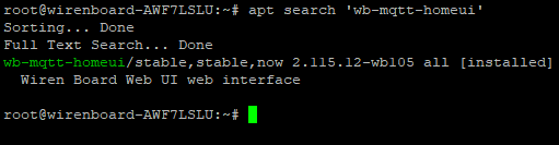

Причём пакетный менеджер говорит, что установлено.

И пакет wb-mqtt-homeui (2.115.12-wb105) over (2.103.3-wb102)
Что скорее всего является причиной:
покажите (проверьте) что в /etc/nginx/sites-available
default - симлинк на default.wb
содержимое default.wb:
include /usr/share/wb-mqtt-homeui/nginx/default.conf;
