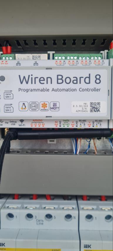

После перезагрузки контроллера пропал к нему доступ
Здравствуйте. После перезагрузки контроллера не могу получить доступ к его веб интерфейсу. Пробовал вай фай и через debug порт. Ничего не помогает. Пробовал через облако получить доступ к ssh, тоже ничего. При этом в облачном сервисе он светится как рабочий. Помогите пожалуйста решить
