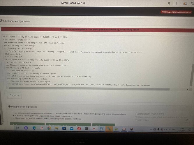

Посоветовали установить новую прошивку. Скачал прошивку 2501, пытаюсь поставить ее как обычно, через веб интерфейс, но выдает ошибку.
Сбрасывал до заводских всеми способами, и через питание и кнопку fw и через веб интерфейс, сбрасывал с установской новой прошивки, тоже пишет “Обновление прошивки прервалось”

Также прошу прислать вывод с консоли при обновлении через USB-накопитель.

В архиве явных проблем не выявлено. Для более детальной диагностики прошу прислать вывод с отладочной консоли во время сброса через USB-накопитель.

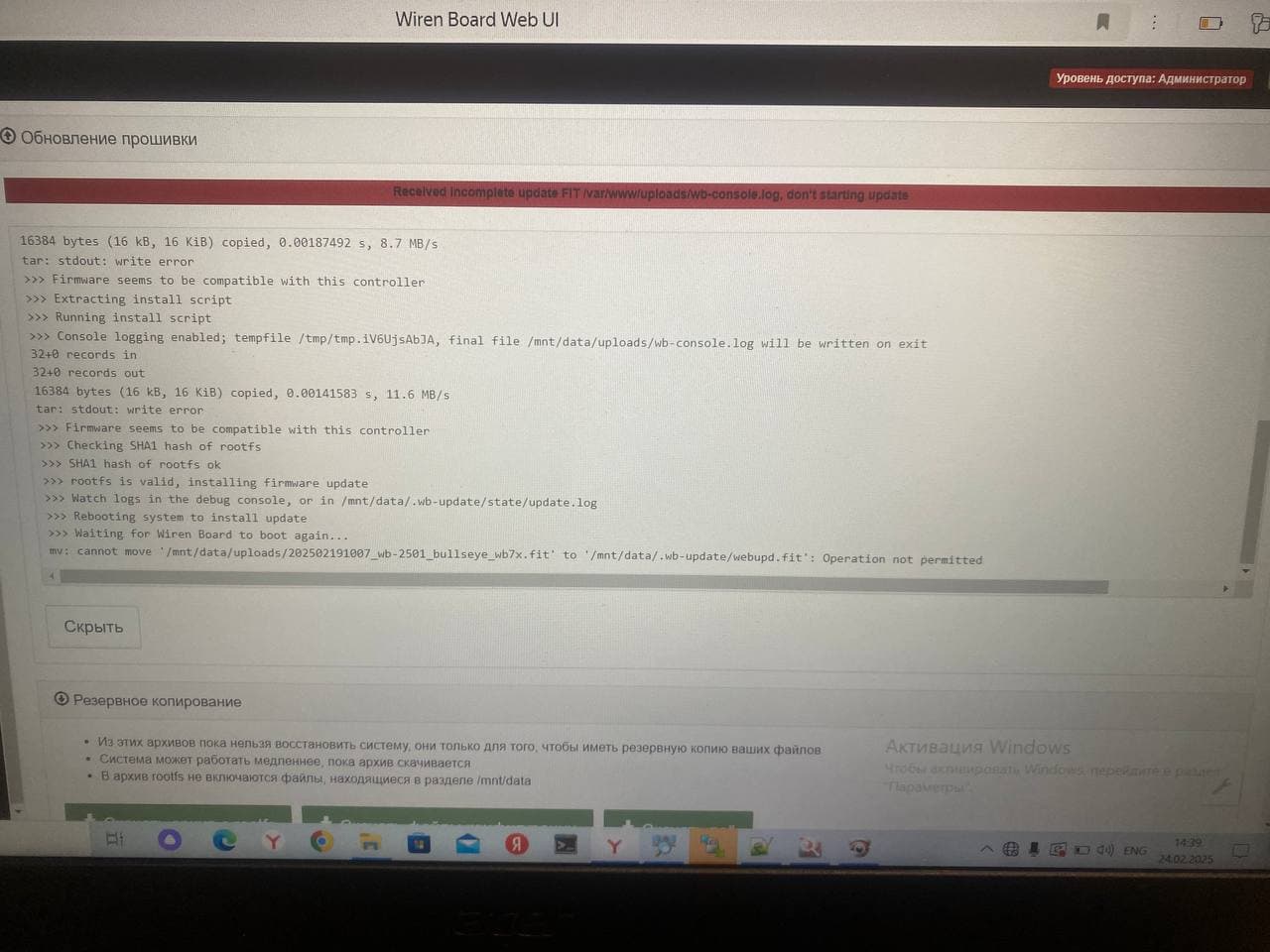

По скриншоту видно ошибку:
cannot move /mnt/data/uploads/202502191007_wb-2501_bullseye_wb7x.fit to /mnt/data/.wb-update/webupd.fit: Operation not permitted
Возможные варианты решения:
  1. Попробовать вручную скопировать файл в указанную папку:
  2. Повторно запустить обновление.
Если проблема сохранится, пришлите лог с отладочной консоли.
Добрый день! Через USB обновить получилось. Спасибо!
