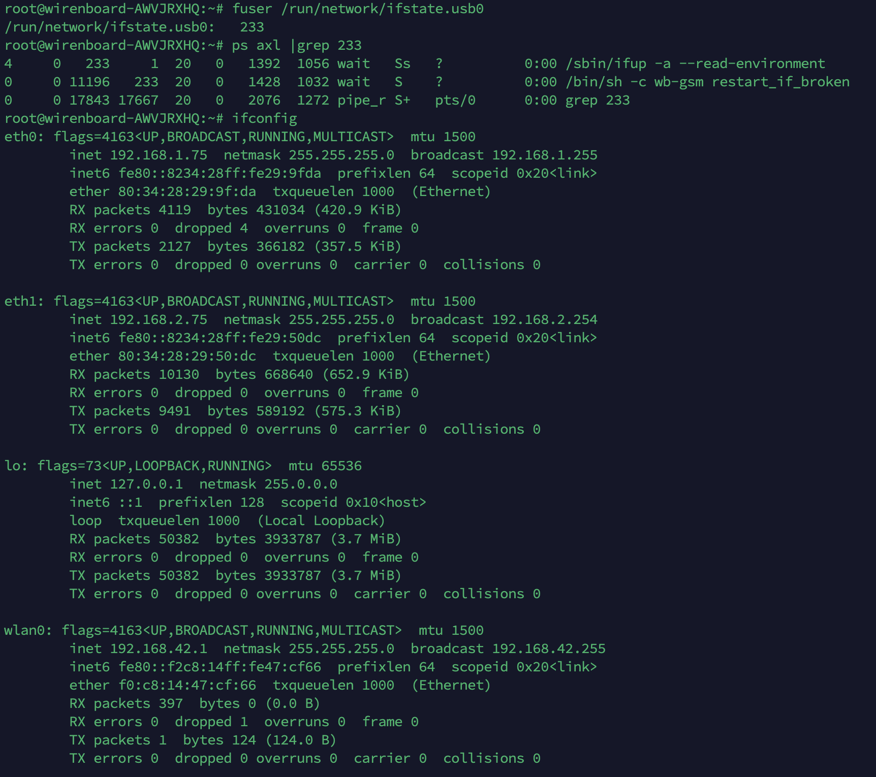

Сейчас второй раз выключил питание, подождал около минуты, потом включил питание и usb0 не поднялся, файл сново занят, лампа GSM мигает.

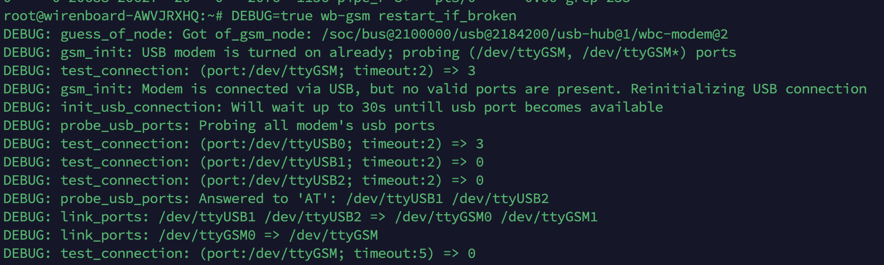

Мне кажется висит wb-gsm restart_if_broken, так как в последнем случае есть только /sbin/ifup -a --read-environment и скорее всего этот процесс запустил процесс /bin/sh -c wb-gsm restart_if_broken, и последний висит бесконечно.
Запустил wb-gsm restart_if_broken отдельно, сработал как положено.
Но тот который был запущен /sbin/ifup -a --read-environment, все ещё висит.

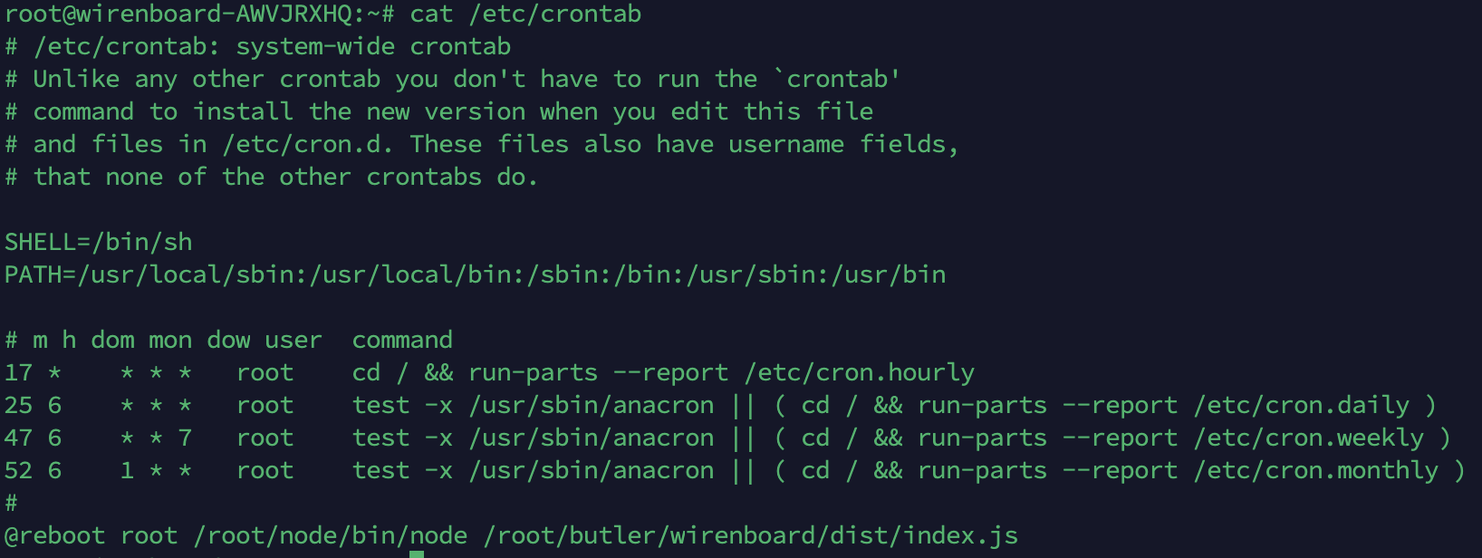

В итоге я написал небольшую программу https://github.com/mitya-borodin/butler/blob/3b1bce451fe8ede4237d9d8518da338370698c6e/wirenboard/src/infrastructure/external-resource-adapters/ifup.ts#L13-L14 для запуска команд и контроля наличия интернета.
И осталась единственная проблема, почему-то когда эта программа запускается через крон при старте системы зависает wb-gsm restart_if_broken, но если потом запустить из консоли эту программу, то все заводится как положено, может быть действительно все время проблема была в wb-gsm ?
Вот этот случай, моя прога запускается кроном по @reboot, и после запуска ждет 2 минуты.
После чего запускает процесс wb-gsm restart_if_broken, и этот процесс зависает :smile:
Проще говоря, мне нужно, чтобы wb-gsm restart_if_broken гарантированно запускался после off/on питания, команды reboot, команды shutdown -P. Почему он застревает не понятно.
