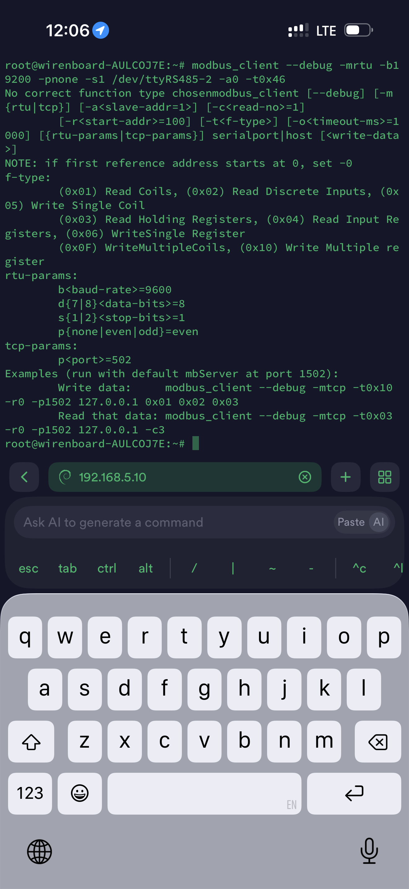

Добрый день! Хочу уйти от системы EctoControl на WB и подключить все устройства от EC.
При подключении устройств EctoControl им нужно задать адрес. Для этого используются нестандартные функции 0х46 на широковещательный адрес для опроса устройств и 0х47 для записи адреса.
Вопрос: как на WB работать по нестандартным modbus функциям 0х46 и 0х47?
насколько понял, modbus_client не поддерживает нестандартные функции

Modbus-client функции 0х46 и 0х47 не поддерживает.
Для нестандартных протоколов можно использовать Serial_tool.
Ну или RPC метод wb-mqtt-serial.
Пример (из интересного там вычисление CRC): Привод штор AT6501 - #6 от пользователя aho
