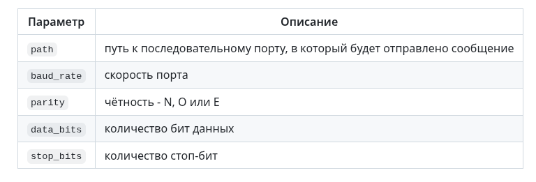

Для каждой сессии выставить можно любой набор параметров:
Работа через RPC - штатная, можно использовать. Но вот как поведут себя устройства на шине и не будет ли одним ошибочно восприняты посылки другого - уже не могу сказать. Пролблем не видел с такими - но должен предупредить.

Нет. Настройки действуют только для запроса отправляемого через RPC.
